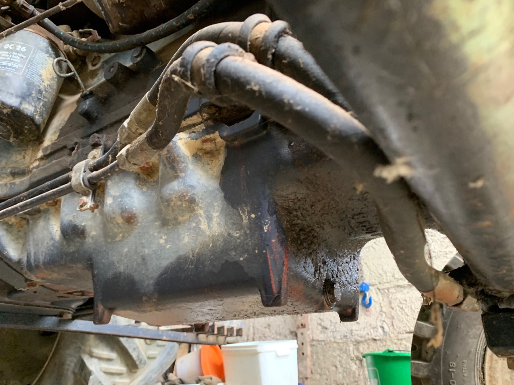

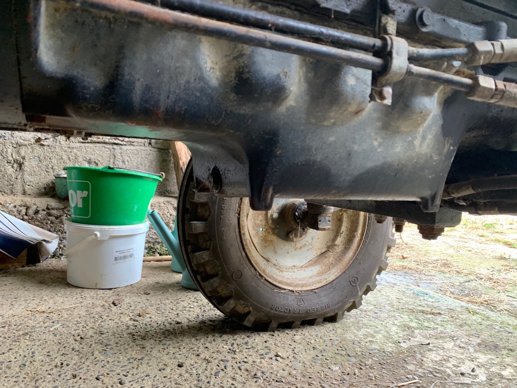

Salut Jean, comme dit Bolinder, si la tête du bouchon est abîmée, ce qui est différent d'un pas foiré, il faut taper sur le bouchon, pour que le joint en cuivre s'écrase et normalement, tu peux dévisser sans souci, ça vient presque à la main, je peux te confirmer, j'avais celui du pont de vissé au max, et bien, 2-3 bons coups secs de massette dessus et il est venu direct.
Si ta tête de bouchon est abîmée, moi je donne des coups de lime pour refaire 2-4 empreintes bien plattes dessus, pour utiliser une clé de taille inférieure, pour un prochain déserrage
