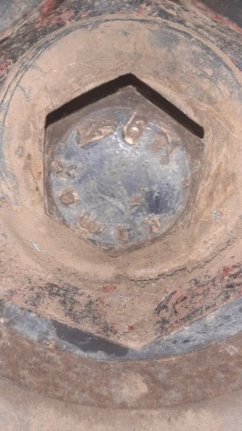

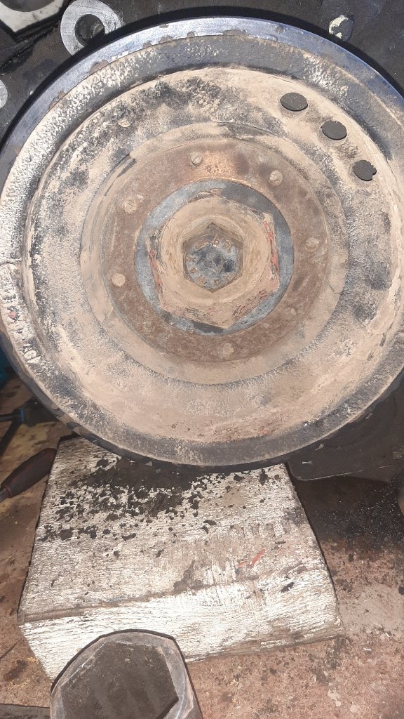

J'ai besoin de démonter cette poulie, contrairement à certaine celle-ci est serrée avec une vis.
Voila j'ai un doute, pour moi c'est un pas à gauche mais j'ais forcé comme un dingue et pas moyen de l'avoir. Avant de faire une connerie je voudrais avoir votre avis sur cette vis et m'aider à retirer cette poulie.
y'a une fleche sur la vis, c'est peut être une question bête mais j'ai besoin de savoir si c'est bien un pas à gauche. Merci

Regardes deja dans quel sens tourne ta poulie. Tu pourras avoir une idée.

oui je confirme le filetage est bien a gauche , un bon démonte pneu dans la couronne de volant moteur et une bonne clé poids lourd sur la vis et un tube et tu y va
pour le serrage c'est un pré serrage a 3 daN et un serrage initial angulaire à 210°
A + Thierry
A + Thierry

C'était bien un pas à gauche ! j'ai réussi à l'avoir et après j'ai tiré ma poulie avec un arrache sans trop forcer, elle est venue toute seul.
Faut pas hésiter à forcer elle est bien serrée.
Merci Thierry de m'avoir aussi donné le serrage impeccable
