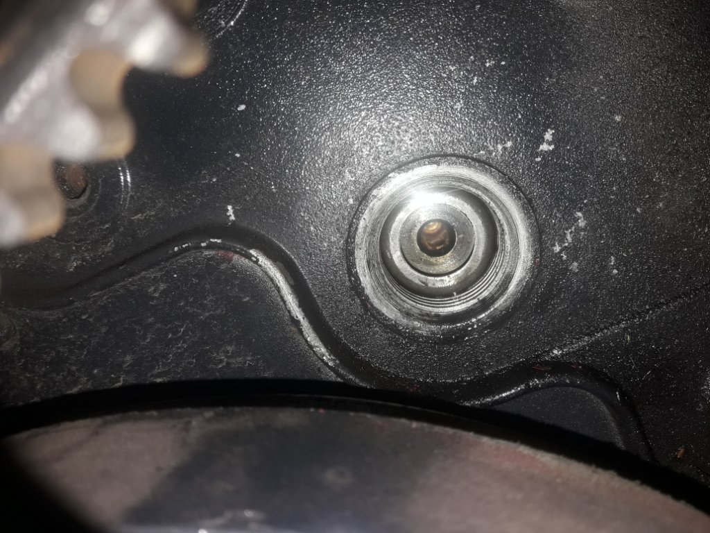

Bonjour a tous voilà j aimerais monter un renvoi d'angle de compte tour sur un moteur deutz bf6l913 mais voilà après avoir commandé les pièces nécessaires je me demande si il ne me manque toujours pas une pièce au bout de l arbre a cames ?? Piont d entrainement ? Mais je ne vois pas a quoi cela ressemble😅 merci à vous les fans et bon dimanche a tous
Photo du bloc moteur

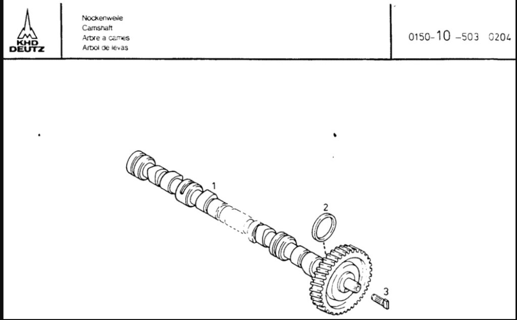

bonjour il y a cette pièces entre le renvoi d'angle et l'arbre a canne.

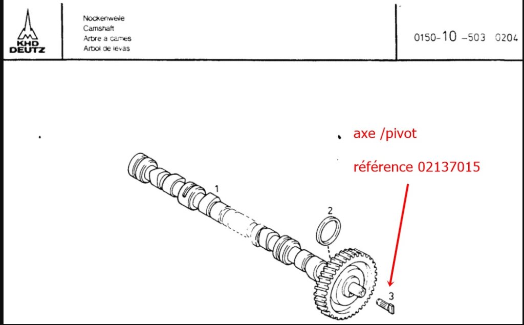

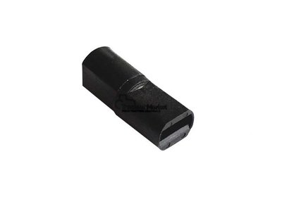

voici ce qui manque

Super impeccable un grand merci à toi Thierry 👍

Merci Richard oui je possède déjà cette pièce mais je n avait pas l'axe en bout d arbre pour venir l'emboîter
Merci à toi 👍
