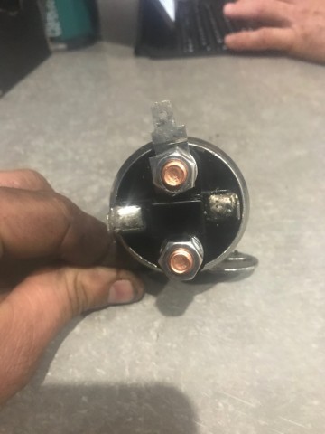

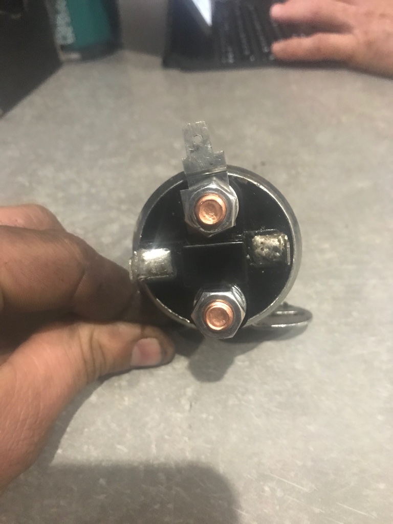

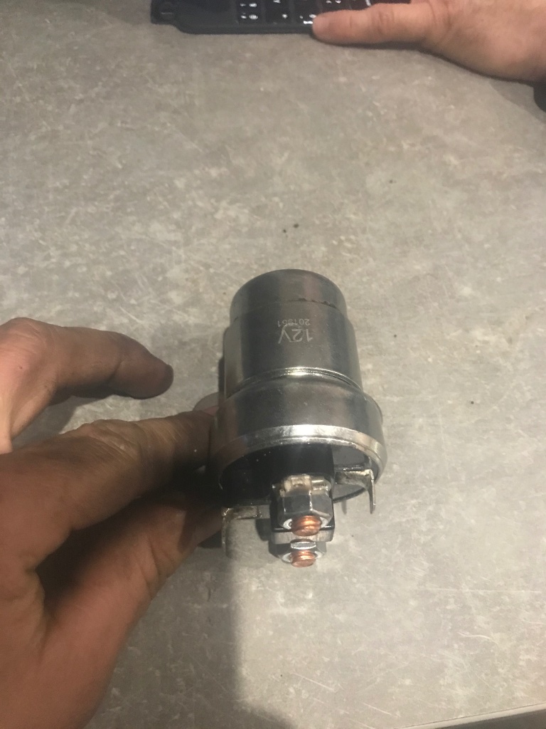

Suite à un incendie je suis obligé de refaire le câblage de tout les tableaux de bord seulement voilà je sèche, il me fallait un solénoïde de prechauffage j’ai était chez un fournisseur d’électricité auto du coin et il m’a donné le solénoïde que je vous joint en photo ( cargo 131253)
je trouve qu’il est vraiment gros et comprend pas le système de branchement. Si vous avez des plan de câblage je suis preneur.
Merci d’avance

Les deux fiches plates sont ton plus et moins qui vont exciter ton relais, les cosses rondes sont sur ta ligne de préchauffage.
