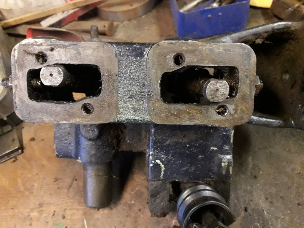

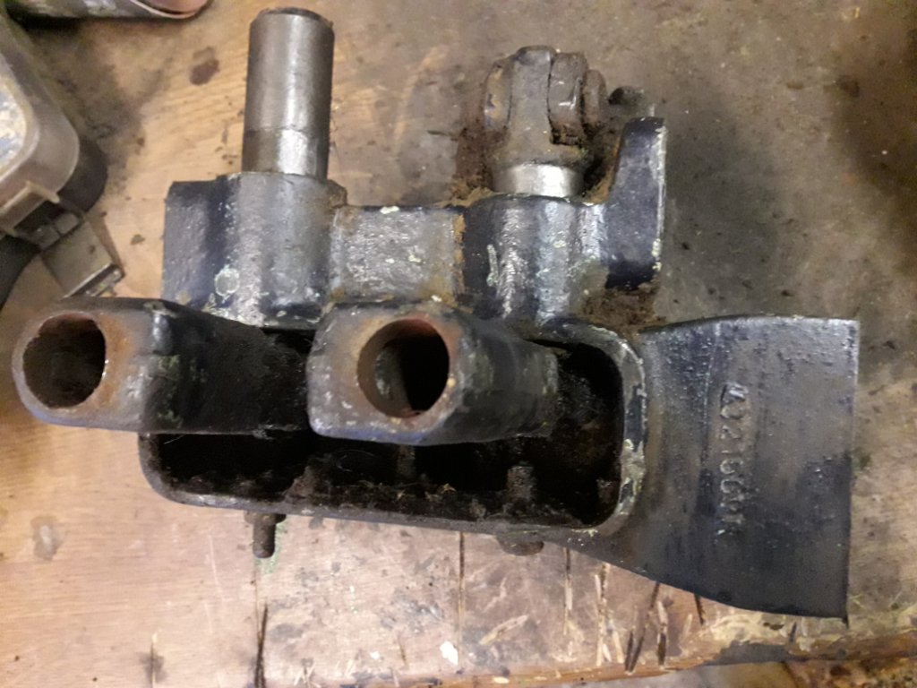

Bonjour les fans mon dx 145 se sentait un petit peut seul alors je viens de faire l acquisition d un dx 110 mais voilà le changement de vitesse est horrible j ai le levier qui tape dans le pare-brise 🤣 mdr je rigole, donc j ai démonté et voilà je vais tourner de nouveaux coulisseaux pour reprendre un max de jeux mais je me demandais si il ne me manque pas deux-pièces comme deux pots à graisse ou autre qui viendraient se visser en bas du bloc ?? Je vous mes les photos merci a vous d avance 👍

Si il te manque 2 plaquettes qui « guide » tes leviers

Merci à toi Nico58 je vais me renseigner pour commander cela 👍

Quelqu'un aurait la vue éclaté ou les numéros de référence de ces pièces merci les fans et bon dimanche a tous 😉
