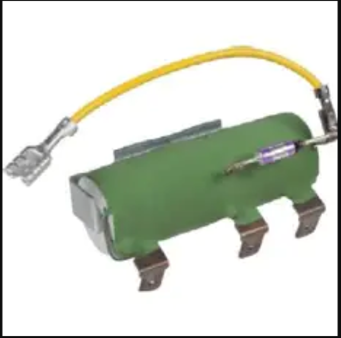

J ai le même tracteur et le même souci le ventilo tourne pas comment déterminer si c est le moteur du ventilo ou bien la résistance qui est hs car en automobile c est souvent la résistance une vingtaine de euros mais en tracteur le prix est différent il faut pas se rater
D après certains tuto auto il faut tester la petite résistance thermique au dessus du bobinage
Avez vous déjà vécu cette situation ?

pour le testé le moteur du ventilo tu a 1 fil rouge et 1 fil noir
le fil noir c'est la masse et le fil rouge est le + , donc tu les branche sur la batterie et tu va voir ci le moteur du ventilo tourne
autrement sur la résistance tu a 4 fil ( vert , rouge , gris , marron )
A + Thierry

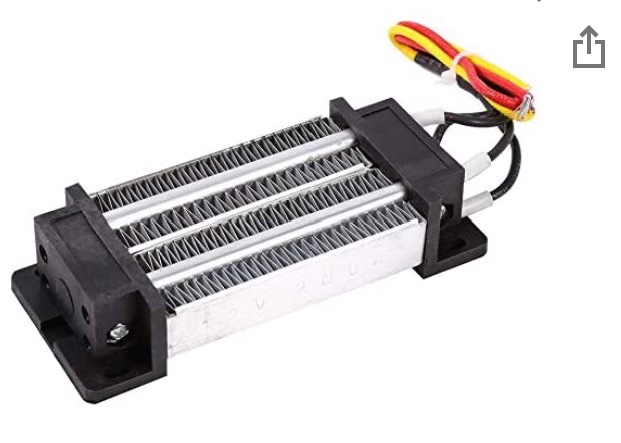

Je pense que je vais essayer de mettre des éléments de chauffage en parallèle de la soufflerie.
Y a t il déjà eu des expériences?

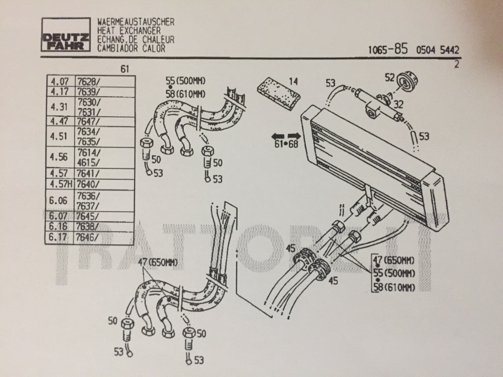

Bonsoir ,
Tu n'as pas le bouton "52" ni le petit radiateur a l'arrière des bouches d'aération ?
Quant on a le chauffage ,le radiateur est alimenté par l'l'huile du moteur.
Le bouton 52 commande une vanne a droite du moteur pour laisser ou pas passer l'huile
J'avais vu un 4.31 sans ventilation ni chauffage ,le tiens n'aurais que ventilation ?
Dans ce cas il parait difficile de rajouter le chauffage

Bonsoir
Moi pareil j ai un radiateur huile qui est branché pas loin du filtre et un gros bouton au dessus du support ventilateur pour régler chaud froid
Voilà
