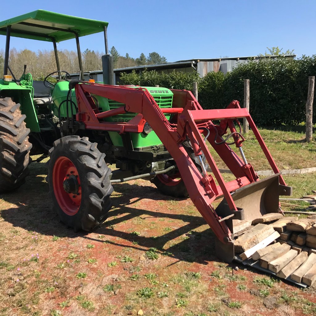

Sur le chargeur de mon Deutz 6806 année 1974, les vérins de cavage fuient au niveau de la tige (classique, j'avais déjà eu ça sur mon Fiat précédent). J'avais remplacé les joints.
Là le problème c'est que je n'arrive pas à trouver les références pour commander. Le proprio précédent a repeint la fourche et je ne sais donc même pas la marque (j'ai cru déceler HAFA sous la peinture mais bon !!!)
Les seuls éléments que j'ai, c'est le diamètre de la tige (32), celui du fut (60) et sa longueur (37 cm).
Quelqu'un peut-il m'aider ? Merci d'avance.

bonjour votre chargeur est probablement un agram

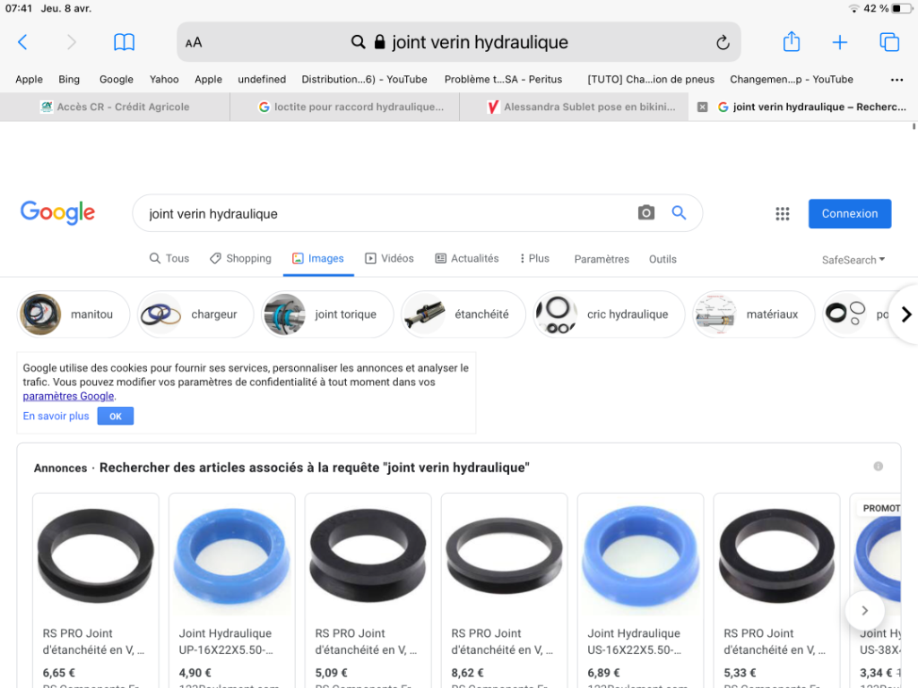

tu démonte et Comme cela tu vois ce qui est monté et tu vas au magasin de joint ou sur internet et tu regarde les joints internes dans quel état i ils sont et tu commande ce qu il te faut

Il faut démonter après avec une cote tu peux imaginer le reste le plus courant tu cherches
J ai trouvé du 16 22 5,5 4,9 euros sur le net

Ayant vu sur la première photo que ton 62 est équipé d'un toit simple, je profite de ton post pour te demander s'il serait possible de mettre sur le forum des détails de la fabrication : photos d'ensemble et de détails (dont la fixation des arceaux) et principales dimensions (dont la section des tubes pour les arceaux).
Rien d'urgent, si tu as l'occasion d'y penser. Je voudrai virer la cabine de mon 8006 qui est horriblement moche et me faire un toit de ce type.
