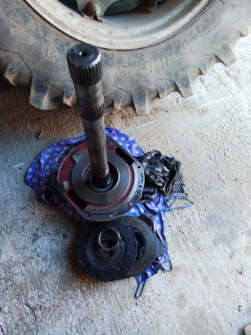

d’accord merci j’ai réussi à démonter le demie arbre avec tout le système de frein mais l’es disque sont bloquer sur l’arbre comment je suis sensé les sortir ?

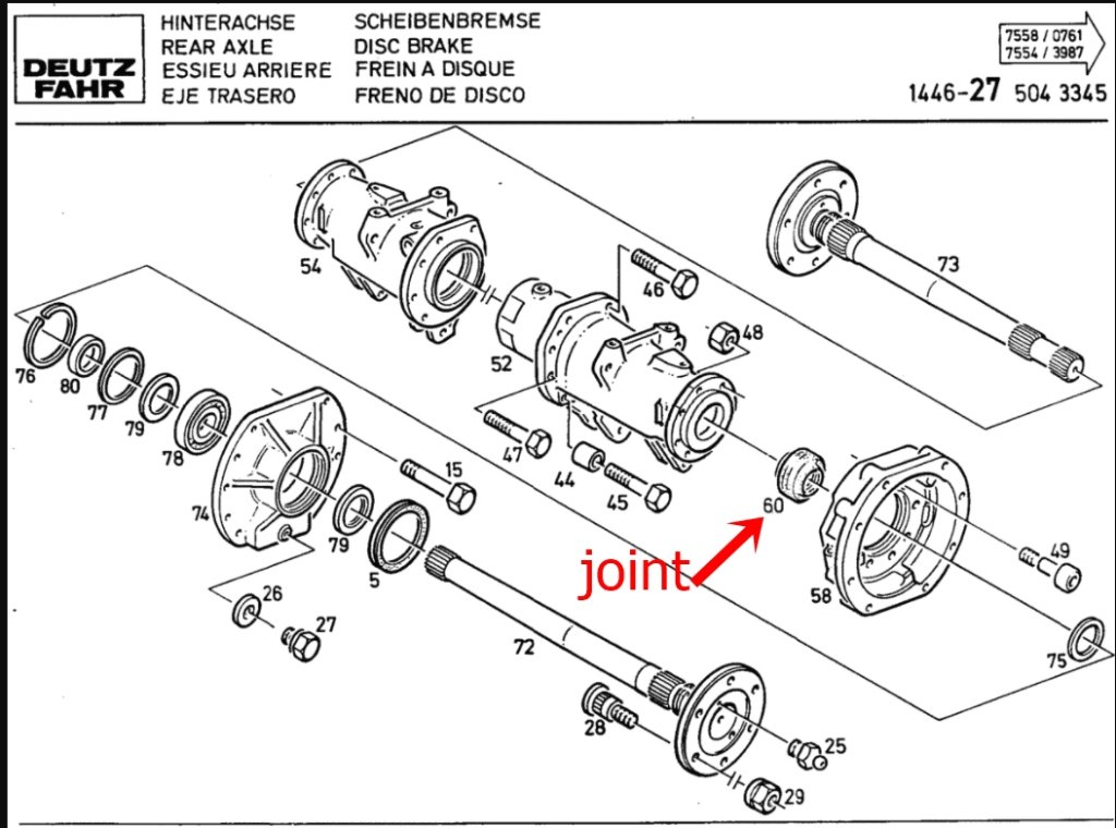

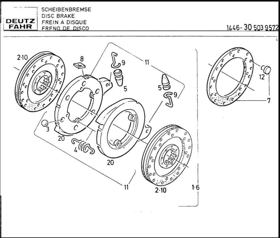

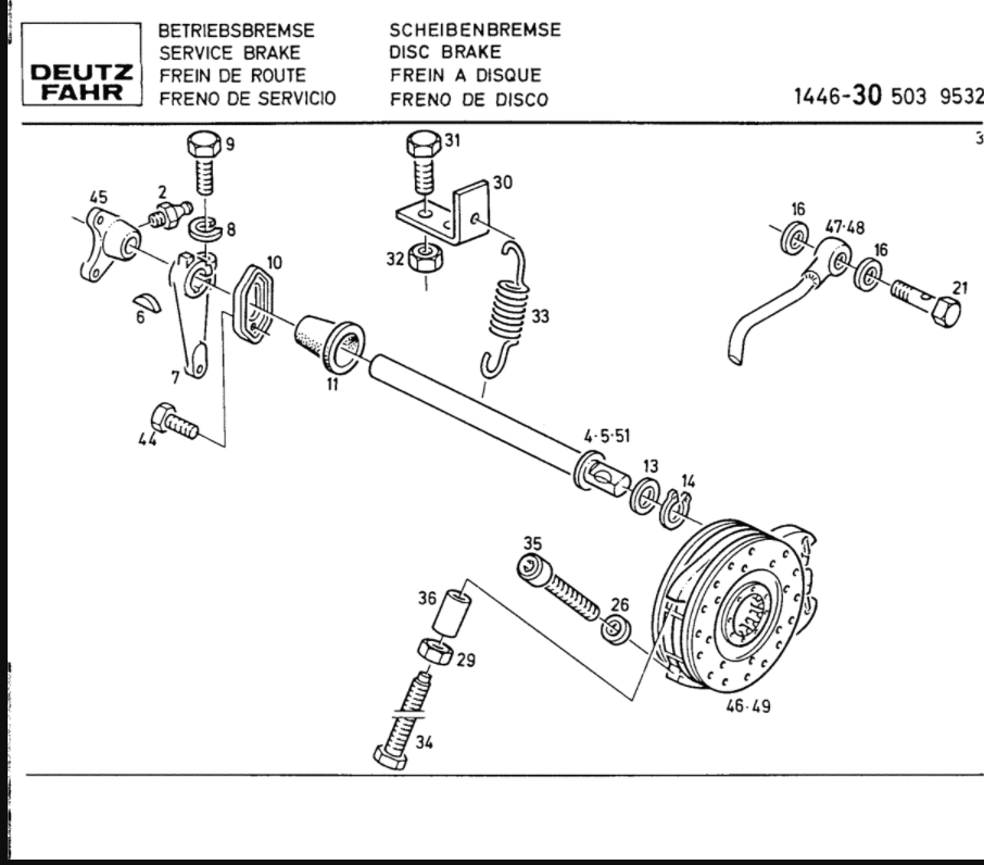

On dirait d après les plans qu il y a un circlips le 14
Faudrait que Daverolo 74 passe par là il a démonté le sien il y’a pas longtemps

Hello, la bague et le joint spy qui te bloquent le disque devraient être dans la trompette, d'ailleurs les disques sont bien humides ...

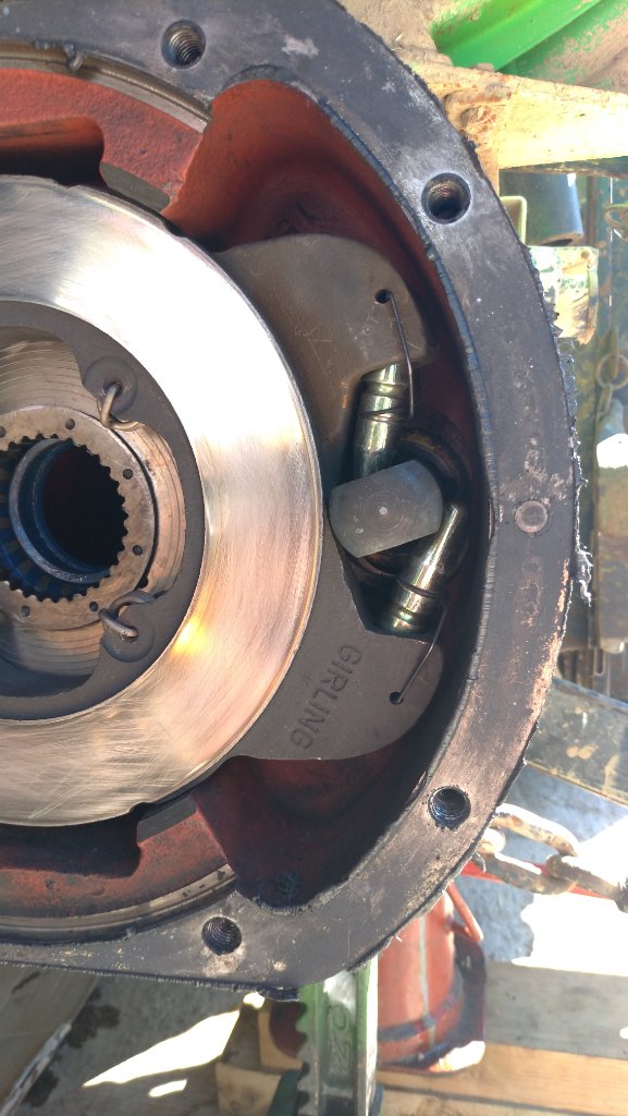

J'ai l'impression que le le montage disque, garnitures n'est pas le même que le 6207 ? moi la portée du joint spy ( double lèvre : 2 joints opposés ) est sur l'arbre, les garnitures sont entraînées par des cannelures derrière la portée du joint mais rien n'est bloqué par clips ? D'ailleurs qu'en on sort le demi arbre 1 garniture et le disque restent dans la cloche.
!!!! Un conseil je me suis fais avoir, je n'ai pas remonté les ressorts des 2 pions sur le disque dans le bon sens..... au premiers essais le côté gauche à lâché ( un pion sorti !!! J'ai dû redémonter. !!!
J'espère que tout se passera pour le mieux !!!

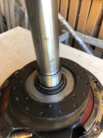

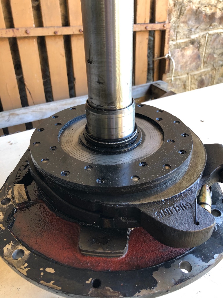

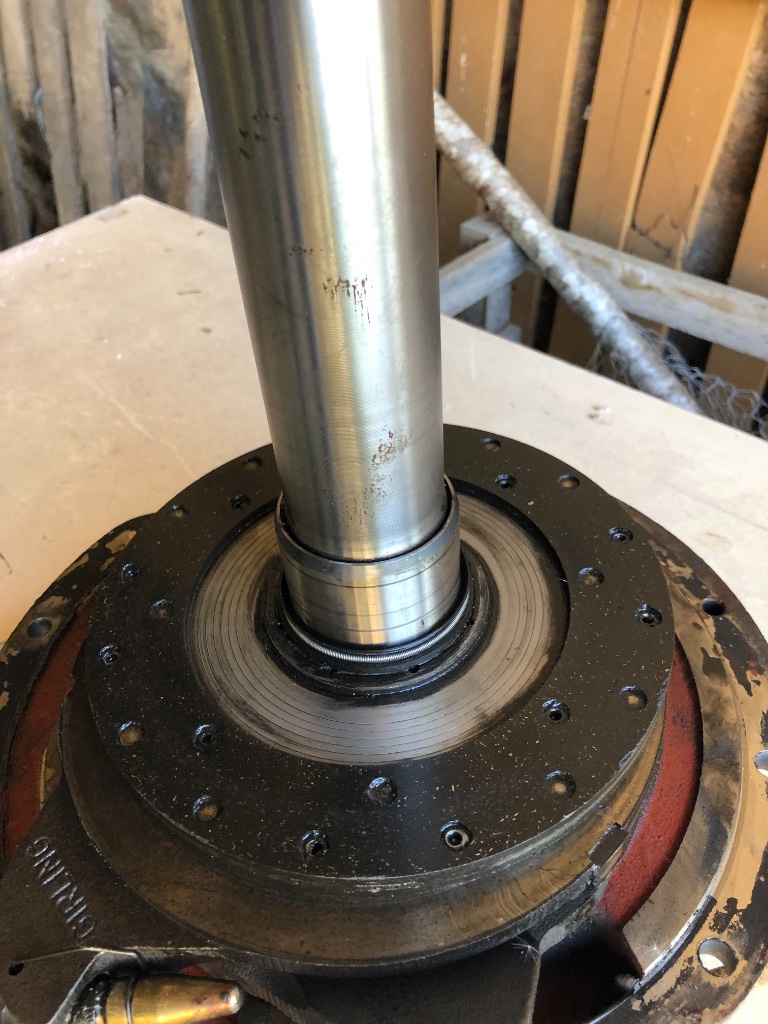

Quelques photos

salut daverolo74 comment je suis sensée démonter cette bague qui devait rester dans la trompette et qui me bloquer les disque ?
