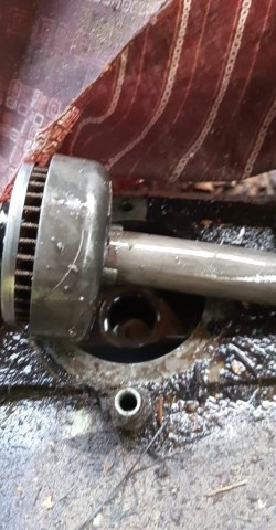

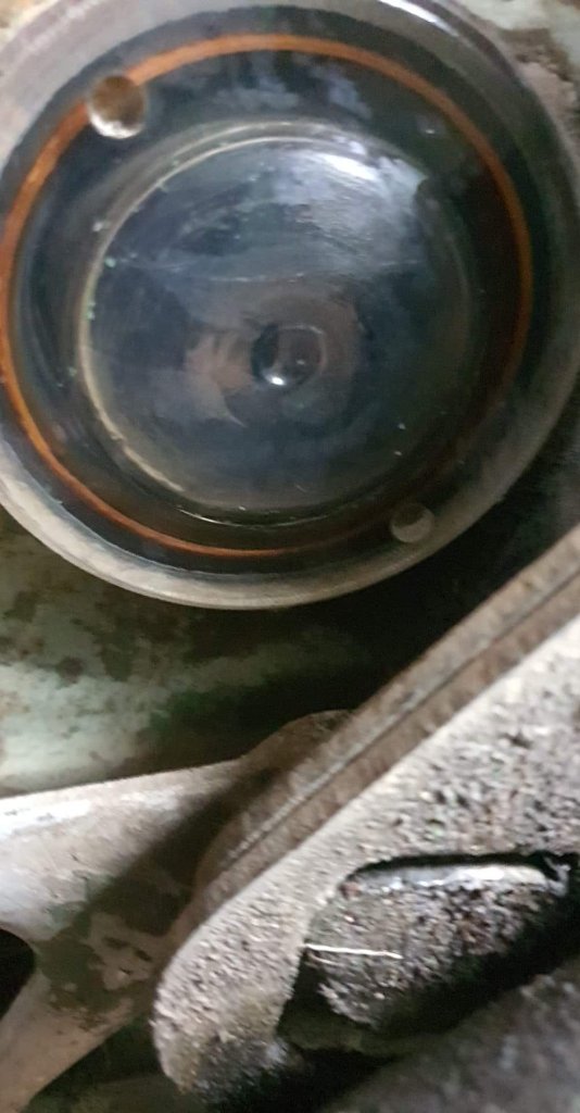

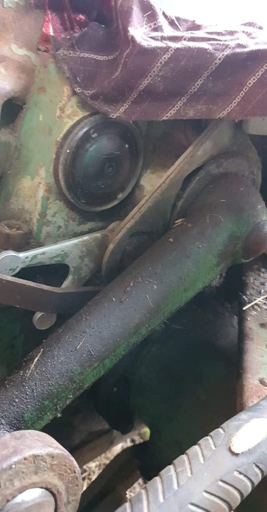

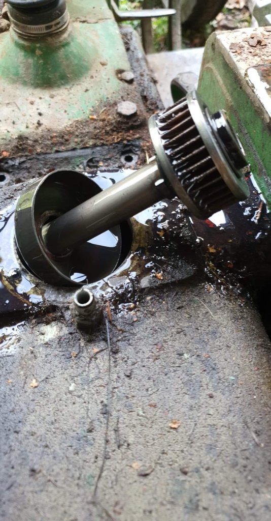

Bonjour tout le monde voilà je viens solliciter votre aide aujourd'hui pour mon relevage il lève la benne 3 point mais des qu'elle est chargée il ne lève plus des copain m'ont conseillé une vidange du relevage mais j'aurais aimé votre avis car en regard me témoin ca donne l'impression qu'il n'y a plus d'huile hydraulique mais en regardant à la crépine ça donne l'impression qu'il y a les 3/4 je vous joins les photos merci de vos retours.

Avant de démonter le filtre tu aurais du nettoyer autour pour qu’il n’y ait pas de saleté à aller dans l’huile. Il doit y avoir une jauge pour vérifier le niveau?
Est-ce que la pompe hydraulique fait du bruit si il manque de l’huile tu devrais entendre la pompe ?

Salut Alain,
Oui, avant remontage, du coup, nettoyage du filtre au compresseur ou essence et séchage. Le niveau d'huile est-il correct ? Quel type d'huile est utilisée ? Du bruit, des fuites d'huile sur la canalisation hydraulique ?
Lève-t-il toujours la bennette vide ou c'est aléatoire ? Les distributeurs auxiliaires, fonctionnent-ils ?

Je n'ai trouvé aucune jauge si ce n'est que ce petit cercle en plexiglas oui la bennette lève facilement que le moteur est chaud mais des qu'il y a un peu trop de poids dedans elle ne lève plus il y a un bruit oui quand la benne est chargée et ue j'essaie de lever on entend que ça force mais que rien ne se passe
Re: Relevage Deutz D40
Regarde alors si pas de fuite d'huile aux différents raccords, si prise d'air, ça pourrait faire du bruit. Sinon, l'autre raison, c'est peut-être la pompe, pour le savoir, il faudrait utiliser une des prises d'huiles et faire lever une benne/actionner un fendeur sous charge ou autre machine assez lourde.Alain88 a écrit : ↑10 mai 2021, 22:31 Je n'ai trouvé aucune jauge si ce n'est que ce petit cercle en plexiglas oui la bennette lève facilement que le moteur est chaud mais des qu'il y a un peu trop de poids dedans elle ne lève plus il y a un bruit oui quand la benne est chargée et ue j'essaie de lever on entend que ça force mais que rien ne se passe
