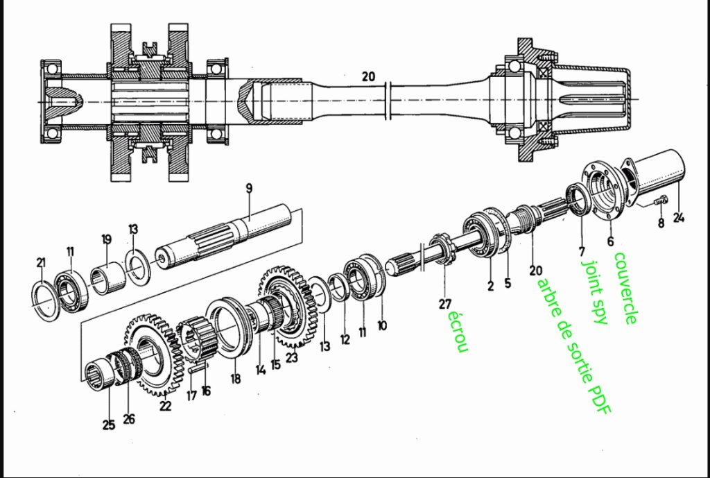

Bonjour a tous, j ai cassé ma prise de force sur mon Deutz du a mauvaise manipulation du cardan, es qu il y a une solution de soudure ou autre ?
thierry 1968
Messages : 532
Prénom : thierry
Localisation : morbihan
Re: Prise de force Deutz 10006
Message par thierry 1968 »
Bonsoir
pour la soudure tu peut oublié :lol:
la seul solution c'est de remplacé l'arbre de sortie de PDF
il faut vidangé la transmission , défaire les vis du couvercle , sortir le couvercle , et tirer sur l'arbre de PDF , puis deviser l'écrou et sortir le roulement et le couvercle et remplacé le joint spy et pour le remontage faire le sens contraire
A + Thierry

Merci pour votre réponse rapide 😉 tout ce fait par derrière où il faut tout démonter, car pour devisé l écrou il y a pas la place pour placer une clé 😬
thierry 1968
Messages : 532
Prénom : thierry
OUI je me suis mal exprimé
une fois les vis du couvercle enlevé tu tire sur l'arbre et dans un étau tu dévisse l'écrou et sortir le roulement , le couvercle avec le joint
et oui tout se fait par l'arrière du tracteur
A + Thierry

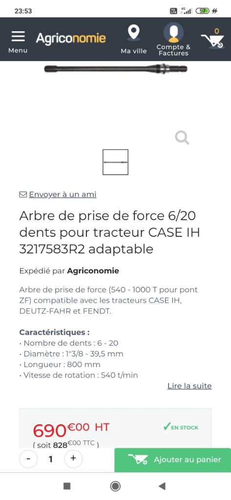

Ca se trouve facilement comme pièce?
rico28
Messages : 8
Enregistré le : 23 mai 2021, 16:30
Tracteur(s) : deutz 10006
Prénom : eric
Message par rico28 »
Oui j ai trouvé l abre sur agriconomie

Voici la photo
