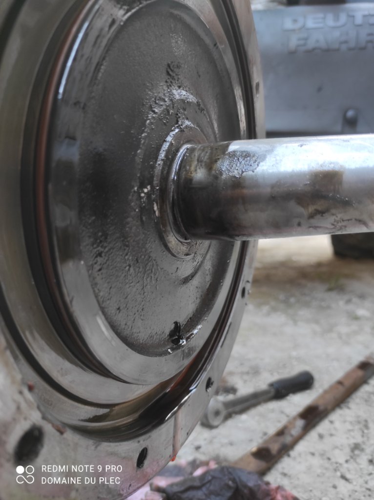

Salut à tous.
Sur mon agroplus 95 , j ai l arbre de roue qui se fait la malle.
Chez Centrale pièce ils le vendent 2000€.
0.010.8373.3
Arbre de roue sx/lh/li (côté gauche)
2 051,92 €
Je pourrais trouver ça où ?
Vous feriez quoi?
0.010.8373.3
2 051,92 €
Vous feriez quoi?

Je comprend pas trop ton problème , tu peu détailler ?

Tu ne vois pas la fente sur le bas de la fusée ?
Mais c est vrai que la photo n'est pas terrible...

Maintenant que tu le dis, oui je vois. Comment tu t'es rendu compte de ce problème ? car forcement il faut démonter pour le voir.

Re: Arbre de roue
J ai le pneu qui a explosé sur la route à 40km/h..
Il a frotté contre la biellette de direction.
J'ai vu de l huile sortir du moyeu et celui ci était brûlant.
Alors j ai voulu vérifier au minimum les roulements il y en avait un de cassé et pour 50€ de plus changer les joints des freins.
C est en sortant le disque que j' ai découvert le pot aux roses..

J ai pas réussi à le trouver d'occasion, j attends le diagnostic du tourneur.

Re: Arbre de roue
Problème réglé j'ai acheté neuf.
Pas réparable
Pas réparable
