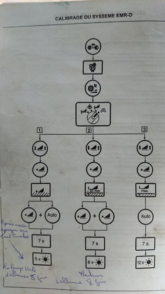

j'ai été contacté par mail sur un soucis de réglage de calibrage de hauteur de coupe automatique.
Si vous avez des infos sur savoir comment faire, une procédure ou mieux, le livret d'atelier de sa 40.65 Balance, :merci: pour lui !

Bonjour Charles, il faudrait savoir si la moissonneuse est équipé de la ''régulation du niveau'' ou ''autoContrôle'' pour la hauteur automatique de la coupe.
Pour la version AutoContrôle je te mets la procédure de calibrage en photo

Merci beaucoup pour ton aide!
J'ai transmis l'info, j'attends le retour ;)
