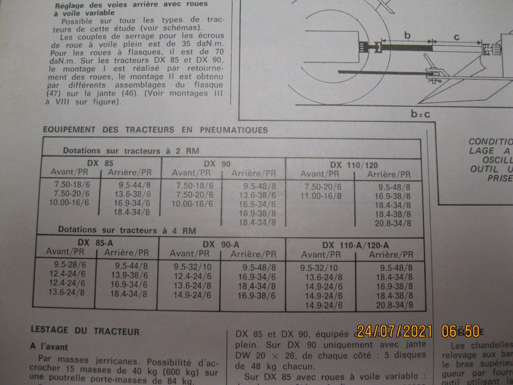

Selon la notice technique officielle deutz, la dimension de pneus 28" se monte uniquement sur la serie DX 85-A
photo jointe
photo jointe

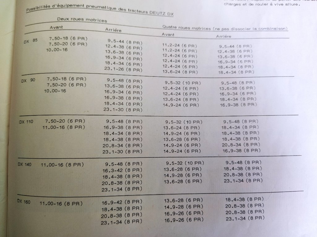

Moi j'ai ça comme informations provenant d'un livret intitulé "Informations pour le Service Commercial Tracteurs DX", mais il doit dater d'avant le tiens, le 120 n'y figure pas.
Mais comme d'après la fiche sur le site le 110 comme le 120 ont connu plusieurs boites https://deutz-passion.fr/fiches/tracteu ... 110/6.html https://deutz-passion.fr/fiches/tracteu ... 120/7.html
Pour ma part il est en 380/70R28(13.6R28) et 18.4R38. Les entretoises pour rehausser les garde boue Je pense que si la dimensions te convient, il n'y a pas d'intérêt à changer de dimensions, mais si tu veux avoir plus de réponses, tu devrais créer un sujet dans la section atelier, certains membres ne fréquentent pas forcément la section petites annonces mais peuvent êtres plus au courant
