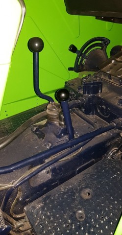

Salut, pour insérer des photos, tu les glisses sur ton message, depuis un ordinateur. Sur smartphone, je ne sais pas par contre...Davy a écrit : 21 juil. 2021, 22:16 Super merci bien, j’ai déjà démonter le relevage ouvert toute les trappes de visites, si je savais mettre une photo du tracteur actuellement je le ferais.
Tout semble en place mais ce coulisseau ne veut plus se déplacer, il est bloqué au point mort.
J’ai une position proportionnelle, le neutre et la prise moteur.
Aucune des position est accessible, bloque au point mort![]()
Il n’y a aucun craquement, le coulisseau est vraiment bloqué, pour une raison que je ne connais pas et que je n’arrive pas à comprendre.
La manette de commande se situe sous le siège, devant le bloc relevage.
Merci de tes conseil![]()

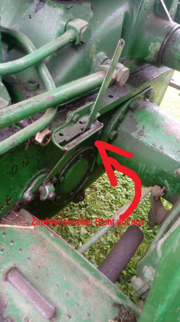

Ton histoire de manette devant le siège est étrange, car la manette relevage est côté gauche du siège, au niveau du pont arrière/plancher et il ne doit y avoir que 2 postions (on-off) rien de plus.

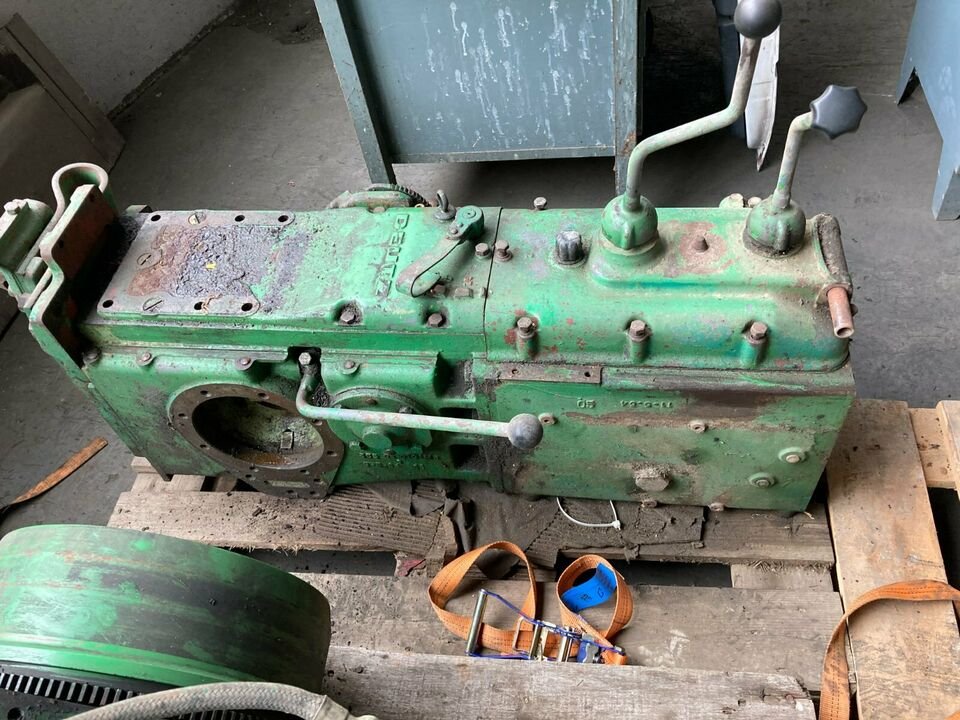

Re: Problème prise de force deutz d40s
Boite et pont arrière de D40.1
Levier prise de force de D40.2
Boite similiaire à un D40.2
Merci de nous dire quel D40, tu as, car ce sont 2 tracteurs totalement différents et moi, je parle du D40.2 car très proche du 3006/4006

Salut, je regarde ce soir pour poster les photos avec mon ordinateur, c’est un d40.1 désoler je n’avais pas précisé, autant pour moi
Ma boîte-pont correspond à la première photo, et j’ai bien une proportionnelle et la prise moteur.

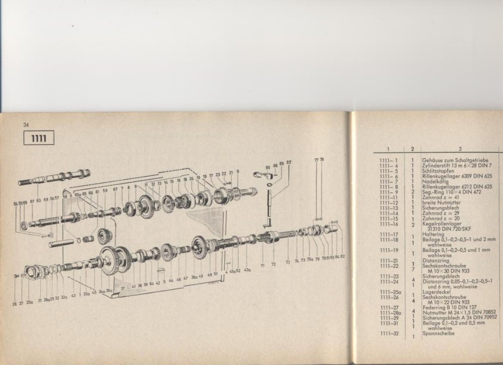

Salut,
Voici l'éclaté sur ta prise de force, regarde un peu ce que t'as, par rapport à cette vue

Bonjour, après pas mal de recherche sa serais mon arbre de prise de force qui serait tordu et empêcherais les bon reenclenchement, je vais essayer de me le faire redresser.
Merci pour la vu éclate sa aide à un peut mieux comprendre
