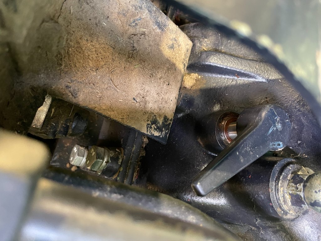

Nouveau jour nouveau problème... J'ai un peu bossé sur le tracteur aujourd'hui, rectifié deux petites fuites hydraulique, et beaucoup de nettoyage.
Bref après j'ai accroché notre treuil au relevage pour la première fois, histoire de voir si tout colle, longueur de cardan etc, et en hauteur la grille du treuil touche la cabine quand je lève à fond. J'ai vu dans le bouquin qu'il y a un levier de commande pour limiter la hauteur de levée, il était bien grippé, mais j'ai réussi à le débloquer. première levée ça a fonctionné le relevage s'arrêtait bien à mi-parcours, après en voulant réajuster je l'ai mis en position intermédiaire et là par contre quand la levée est arrivée en bout de course j'ai l'impression qu'elle m'a poussée la "douille" ou passe la tige du levier : Maintenant plus moyen de le remettre vers le bas en position normale. Quelqu'un pourrait-il m'aiguiller ?

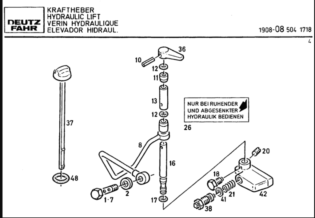

alors la manette de limite de levée du relevage fonctionne soit en position normale ou position limité de hauteur mais pas position intermédiaire ( a moitié ) je veut l'un ou l'autre
donc il faut vidangé le carter relevage déposé la taule supérieur voir a déposé le relevage complet pour redressé les tuyaux voir a les remplacé et voir a remplacé le tiroir

Re: Probleme limiteur de montée relevage
repère n°16
A + Thierry

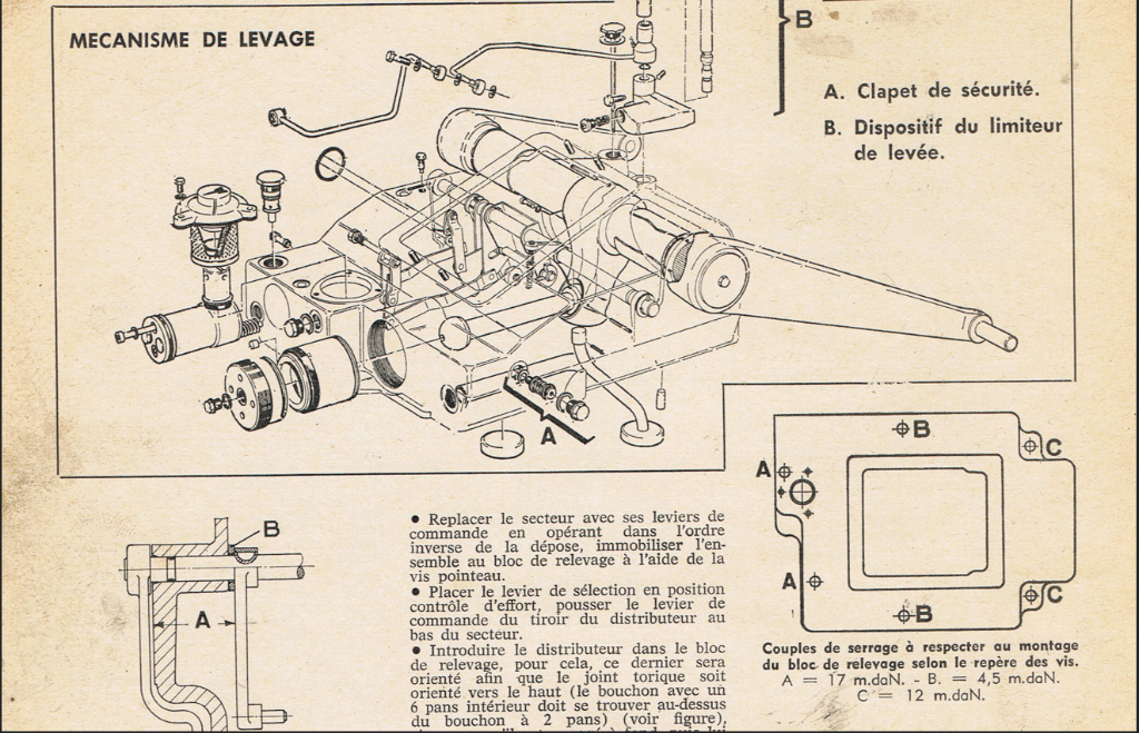

A mon avis, t'es bon pour ouvrir le bloc relevage par la trappe sous le siège. Je ne sais pas si tu as un peu vu la pièce à l'intérieur, mais ça ressemble à un club de golf, grosso modo. si tu l'avais dans une mauvaise position et que t'as levé le relevage

Il faut que je trouve un peu de temps et que j'achète les huiles et tout ce qui va bien et feu pour l'opération... J'ai la revue technique qui détaille le processus de dépose du relevage et le démontage, je vais m'appuyer là-dessus et tenter ça moi-même, on verra bien ce que ça donne. Si vous avez des conseils sur des choses à faire ou surtout ne pas faire au démontage et remontage n'hésitez pas, ce sera une première pour moi.

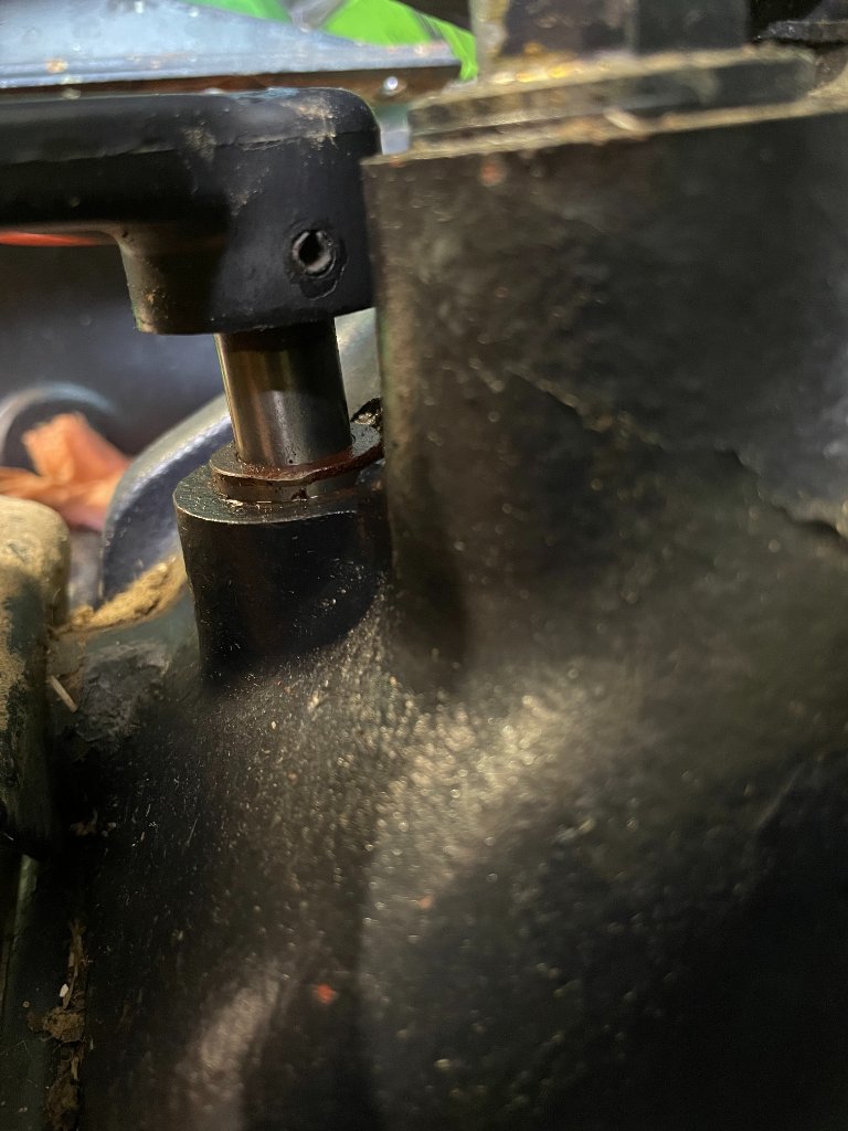

Nous avons travaillé cette semaine avec un ami mécano sur l'histoire du limiteur de levée bloqué.
Nous avons ouvert la trappe de visite du bloc relevage sous le siège et vidangé un peu d'huile pour accéder aux pièces concernées.
Alors voici ce qu'on a découvert là-dedans : Le clapet situé sur la pièce interne du limiteur, qui s'ouvre quand le vérin vient buter dessus est bloqué en position ouverte, et la petite conduite hydraulique qui repart du tiroir avait été déconnectée par l'ancien proprio, pour condamner le système et éviter de remplacer le clapet (du moins c'est ce qu'on pense). Ce qui fait que quand j'ai mis le limiteur en place pour essayer, le vérin est venu buter dedans comme il faut, mais le système étant hors service, c'est bien le mécanisme qui a encaissé le choc du vérin et résulat, axe plié. Donc même en position normale, limiteur enclenché, il ne jouait pas son rôle. Si seulement l'ancien propriétaire m'avais dit qu'il a condamné le système je n'aurai pas joué avec... bref, nous avons réussi tant bien que mal à redresser l'axe tordu, de l'intérieur, et à remettre le limiteur en position normale, bien rangé. Je vais démonter la poignée pour être sûr que personne n'y touche et le problème est réglé.
On va finir le travail en changeant l'huile hydraulique, histoire de faire ça dans les règles de l'art et de repartir avec un système sain. Et en avant la musique.
