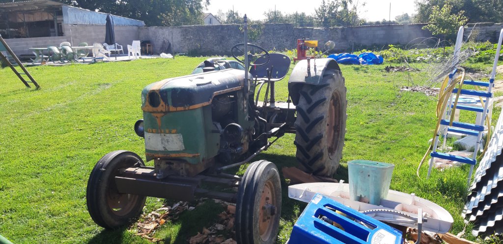

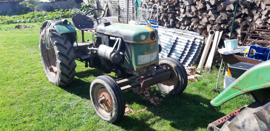

Je vais essayer de mettre des photos de la bête... et en plus il a ça carte grise c est plutôt sympa
F2l 612 5 vient d arriver à la maison
