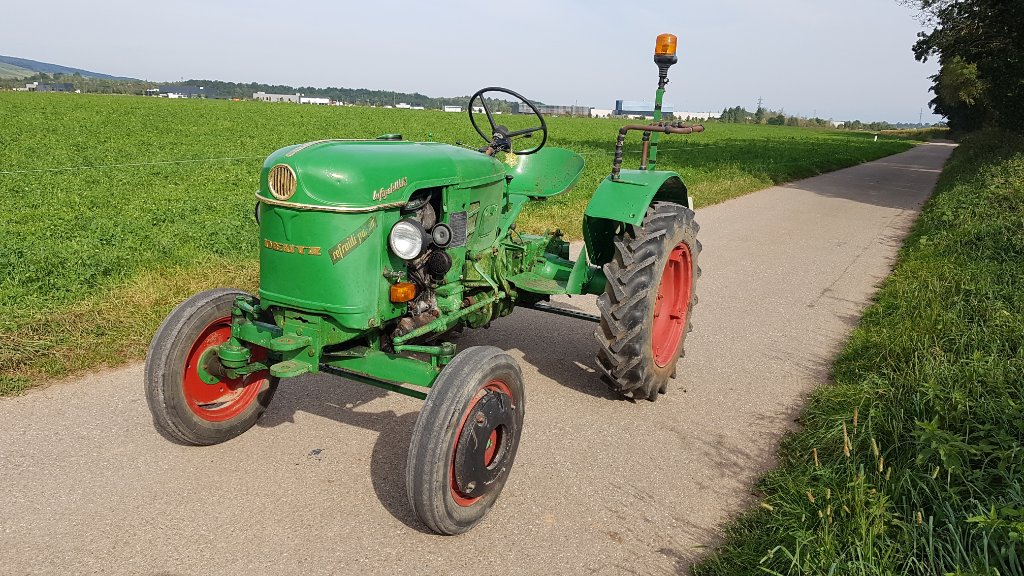

Depuis des années, je recherche un d15 comme on avait chez ma grand-mère quand j'était petit.
Dernièrement je suis allé en chercher un :)

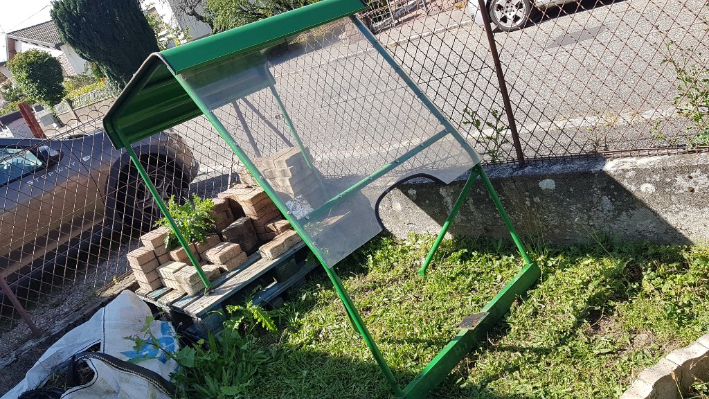

J'ai tout de suite viré la cabine (quelqu'un en recherches une ?)

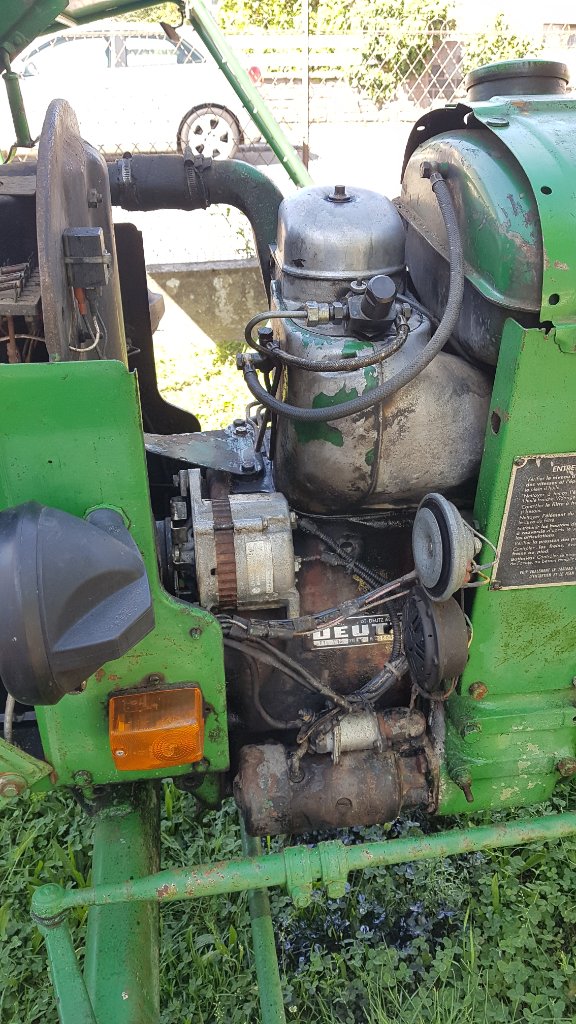

La dynamo a été remplacée par un alternateur

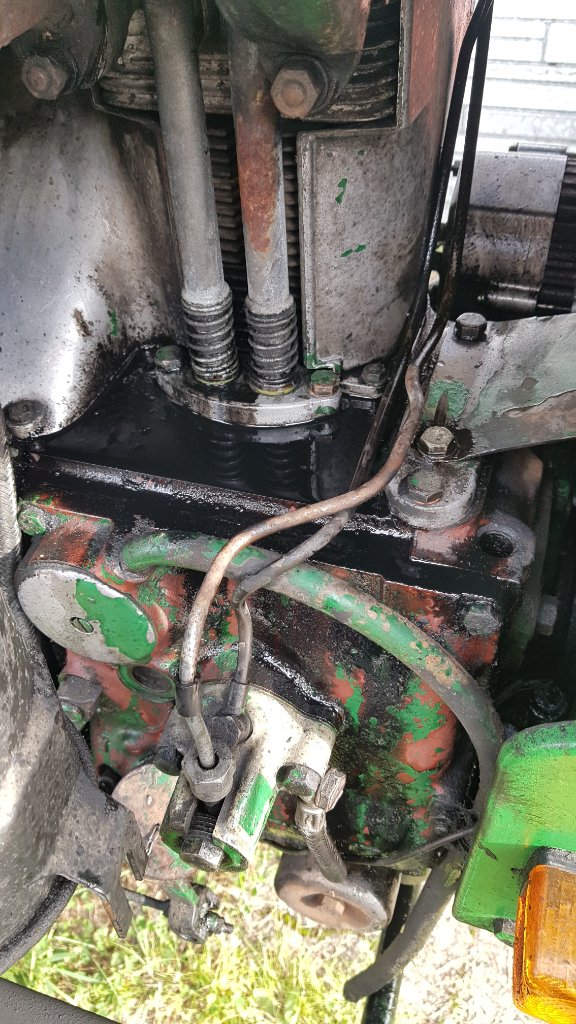

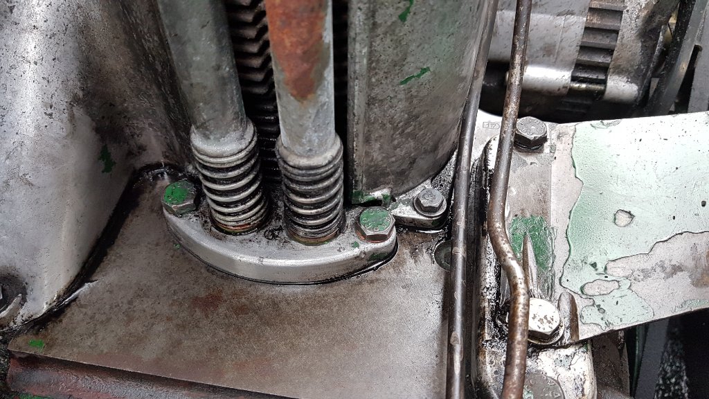

le moteur pisse beaucoup, j'ai commandé une pochette de joint haut-moteur, je pense que ça vient des culbuteurs...
après nettoyage rapide...
J'ai beaucoup de jeu dans la direction au volant, et des fois les roues se mettent à trembler...
Les vitesses passe bien, mais le levier a la bougeotte.
Le levier petite vitesse-grande vitesse par contre semble tout mou comme si il n'actionnait rien du tout... Pour le blocage du differentiel c'est le contraire, il a l'air dur, mais je ne sais pas vraiment comment l'utiliser...
