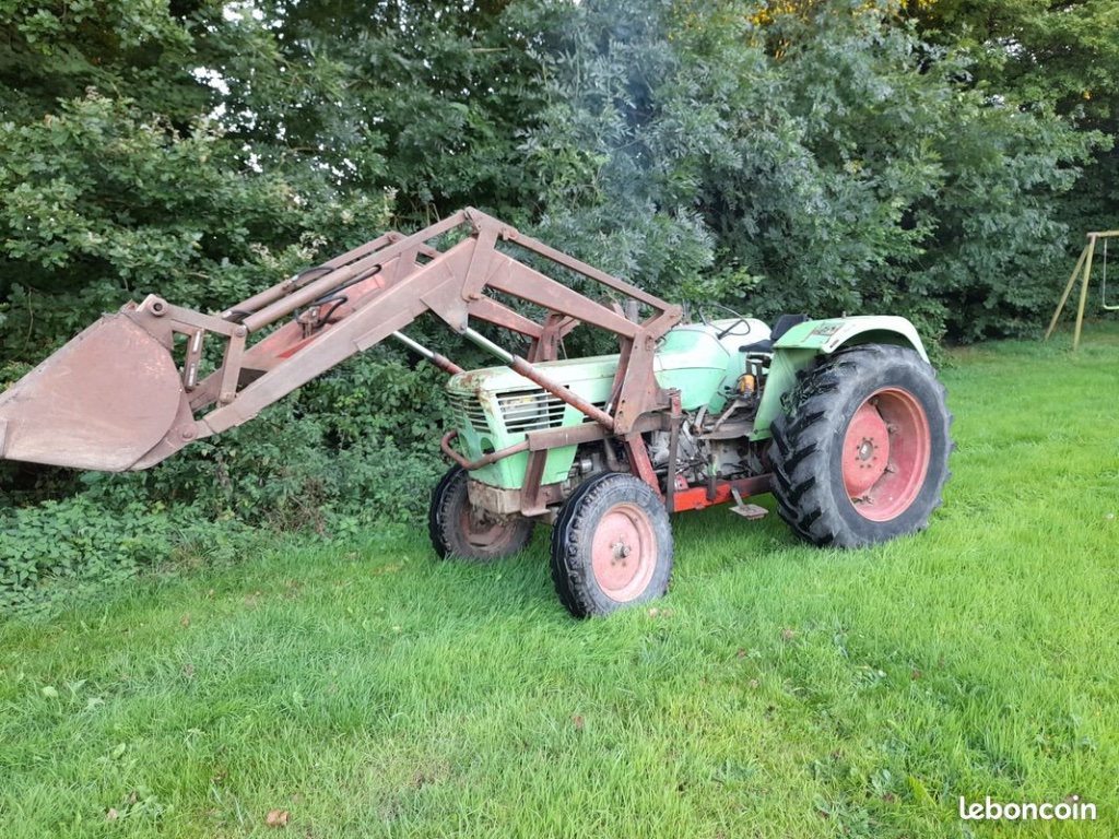

Suite à mon message précédent, je vous en rajoute une louche avec la photo suivante. J’ai pu voir le chargeur en route, en état de fonctionnement, pas de fuite apparente, ni sur vérin, ni sur flexibles. Chargeur en vente équipé de son distributeur et bâti.
c.est peut être bête, mais ça me rassure de récupérer potentiellement un équipement qui était déjà monté sur le même type de tracteur que le mien. A priori, bâti adapté, se visse dans les « trous » prévus à cette effet de chaque côté du bloc moteur renforcé par une traverse haute ( je ne sais pas si c.est d’origine) et de deux renforts soudés sur pont arrière .
Avez vous une idée du type de chargeur que c’est ? Vu comme ça, il me paraît surdimensionné / au tracteur ( c’est un 6006 sur la photo), qu’en pensez vous?
A quels points feriez vous particulièrement attention?
Merci d’avance pour vos réponses,
Jo

bonjour les batis ne sont pas les memes entre le 6006 et le 6206 et cela pour de nombreuses marques

Sinon, question bâti, il me semblait avoir vu ou entendu que le système était le même pour le 6206 et le 6006, ça m’arrange pas ça.
Avez vous des retours à me faire sur points à surveiller / éventuelle visites de fourches?
Une fourche sans dir assistée ( mais avec contrepoids arrière ) pour une petite utilisation vous paraît elle envisageable?
non pas de direction assistée... je me disait qu’avec une bonne masse a l’arrière et pour la petite utilisation que j’envisage ça pouvait peut être passer... qu’en dites vous?

Vus le porte à faux du chargeur, tu sera obligé de mettre un contre poids.
Re: Conseils chargeur frontal D 6206
Je ne pense pas que tu risques de casser/user ton essieu avant, car il ne va pas faire des heures de fourche, mais à la manœuvre, faudra bien les 2 mains pour tourner le volantJoppig a écrit : 13 déc. 2021, 18:55 Salut à tous les deux et merci pour vos retour,
Et pour le chargeur, bah, à mon avis, les vérifs à faire sont: structure, voir si déjà ressoudée/fendue/tordue. Les axes, voir si jeu/usure anormale et les vérins, voir si fuyards ou pas et pour ça, faudrait que le chargeur soit levé et voir s'il descend ou pas.
Aucune idée si le chargeur est compatible entre un 6206 et 6006, ce sont des 4 cylindres, donc faudrait voir comment/où il est fixé et voir si t'as les mêmes points de fixation sur le tien

Hello, le pont ar du 6006 est différent, regarde rien que le nombre de trous des roues ar : 6 pour le 62, 8 pour le 60, bon peut être qu'il y a très peu de modifs pour l'adapter.
Par contre ce chargeur est en simple effet sur la montée/descente, le Plg me parait maison mais pas dégeu !
Le gonflage des roues ar a l'eau te redonne de l'adhérence sur un 2rm mais ne déleste pas l'éssieu av, il y a qu'une masse sur relevage (donc plus loin que les roues ar) qui le fera, du fait de la bascule par rapport a l'axe de rotation qui serait le pont ar (tu ne fera jamais lever le nez de ton tacot avec des roues gonflées a l'eau, par contre avec un outil sur relevage ...)
Enfin voila, a toi de voir

le vendeur du chargeur me l’a présenté comme un double effet, en raison, je suppose du « plg » auquel tu fais référence Zizirider ( ce qui permet d’articuler le godet de bas en haut de manière indépendante du bras du chargeur si j’ai bien compris) .
D’apres toi, ce système me permettrait il d’enfoncer mes piquets en terre (terre humide de début de printemps )? Vu mon utilisation à venir, c’est quand même ce que j’attends principalement d’un double effet .
Une idée de la marque ou du type de chargeur concerné?
Je garde en tête la nécessité du contrepoids arriere.
