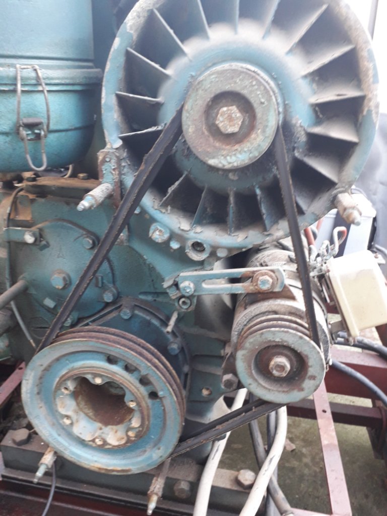

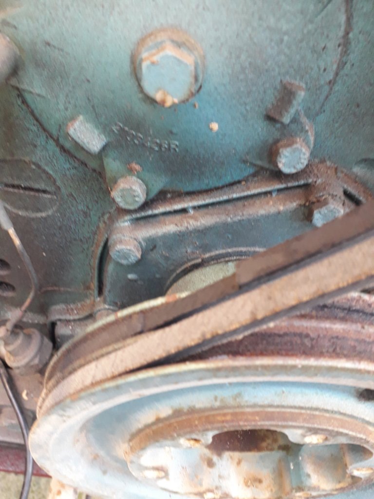

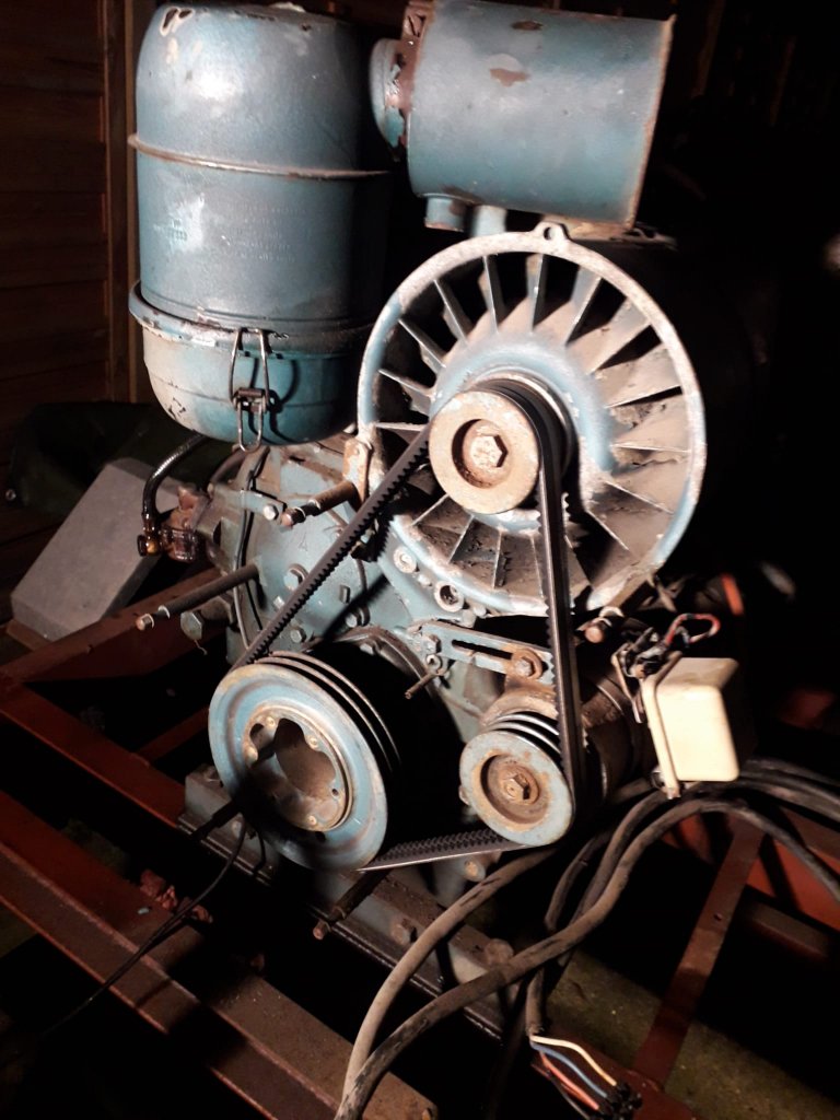

J'ai trouvé un petit magasin de pièces autos à Coignières et il m'a sorti un outil pour mesurer les courroies (avec un peu de poussière dessus il faut dire ... :hehe: )

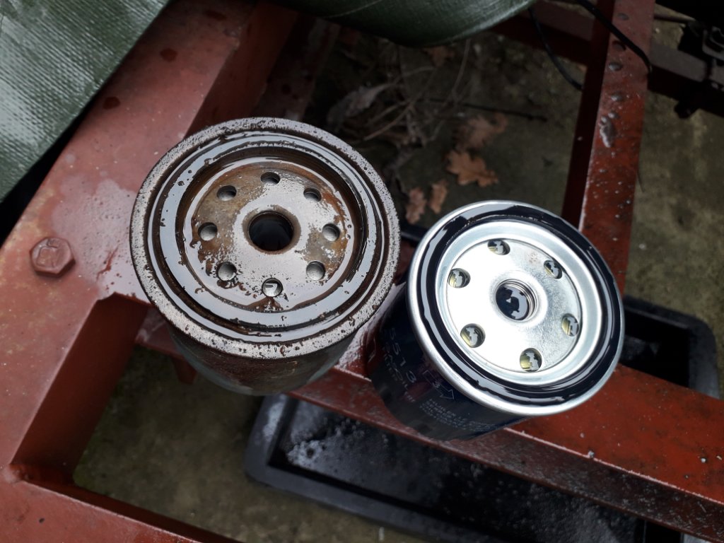

Ils sont trapézoidales, de 10mm par 1175, 10 € pièce. Pour le filtre à gasoil, j'ai trouvé sur le site MannFilter et le gars a trouvé aussi FN/KH 5513 par rapport à l'original sur le moteur.

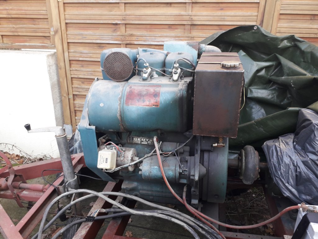

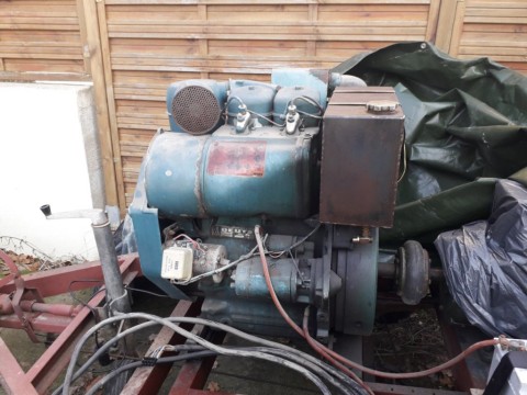

Voici quelques photos, vue d'ensemble:
Courroies avant:
Filtre à gasoil d'origine et de remplacement:
Nouvelles courroies:

Et bien voilà, tu es sauvé, le moteur fonctionne bien dans de bonnes conditions (filtres neufs)
Pour mesurer la longueur des courroies, l'outil s'appelle tout simplement "règle à mesurer les courroies"
Dans le jargon des vendeurs spécialisés en courroie, on appelle ça "guitare"
