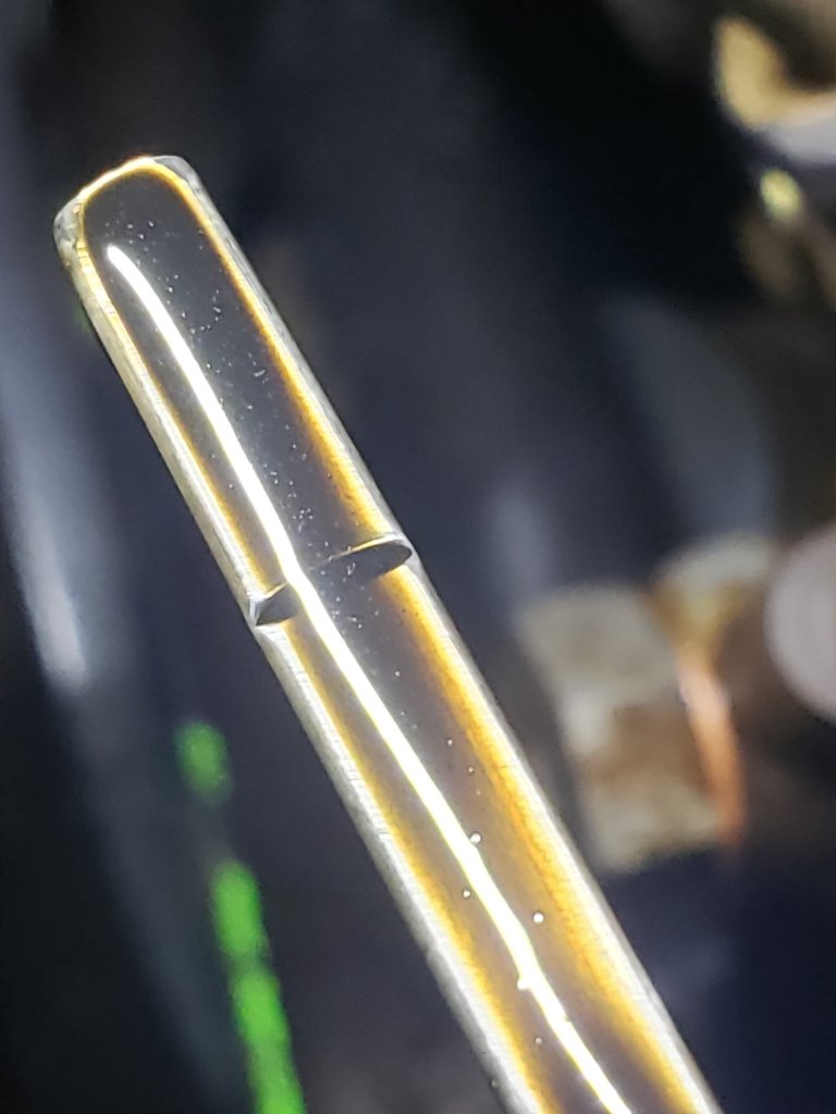

jauge huile
jauge huile

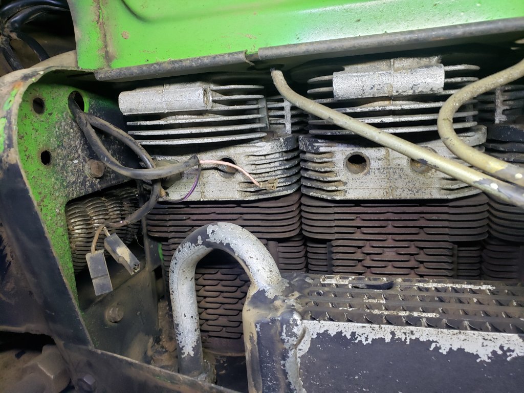

coté echappement
coté echappement

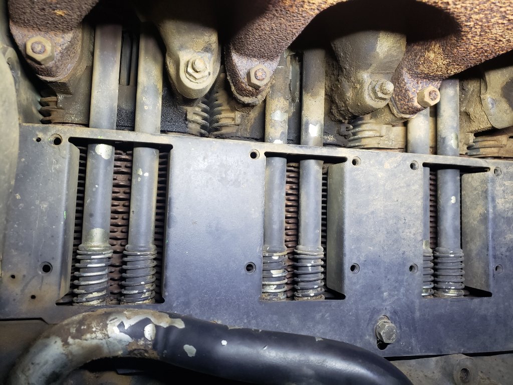

coté injection 2
coté injection 2

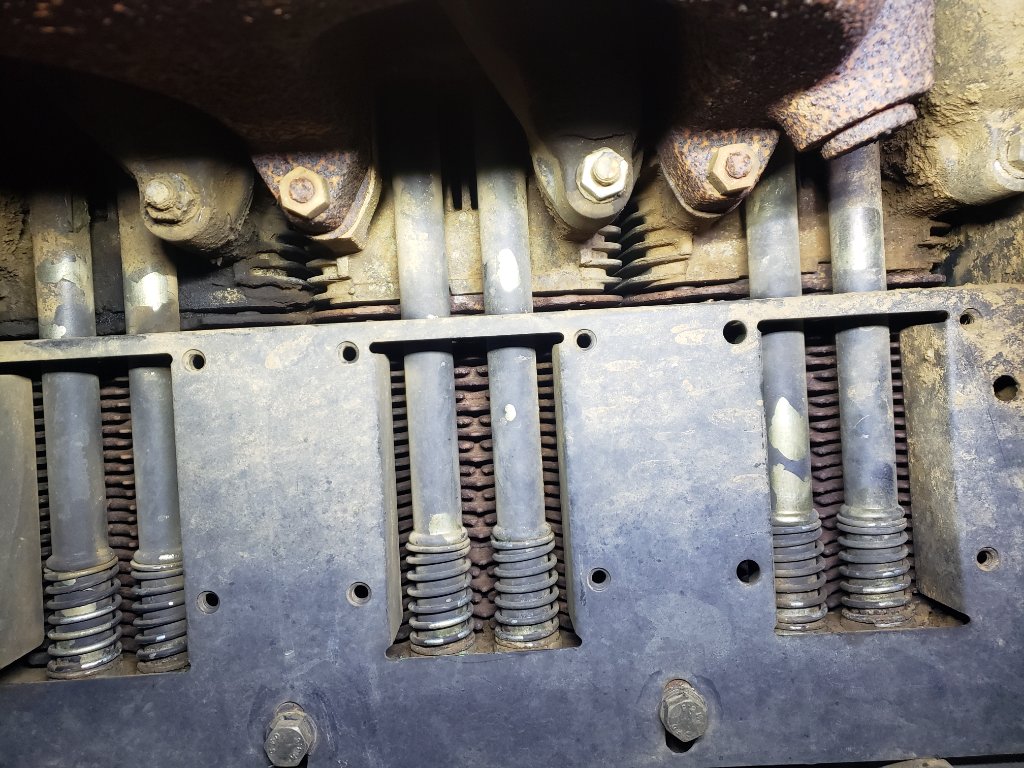

coté echappement
coté echappement
coté echappement 2
coté echappement 2
salut à tous.
finalement remonte des injecteurs, mais toujours le claquement.
Contrôle de l'état de l'huile et en effet il y a des paillettes.
Maintenant, je dois passer la main au mécano...
Je vais essayer de joindre la video et quelques photos.

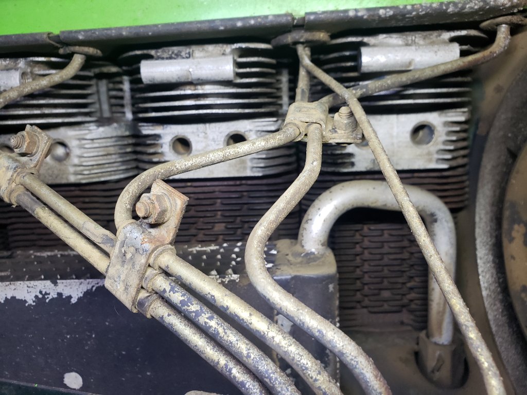

coté injection
coté injection
