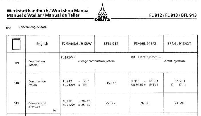

Re: histoire de broyeur de branches et de PDF
Salut Denis,petigof a écrit : ↑19 janv. 2022, 10:44 Je pensais que la fumée au reniflard était signe d'une mauvaise étanchéité des cylindres, la compression qui "passe" dans le bas moteur?
En fait il fume aussi au pot d'échappement mai il semble toujours avoir une puissance correcte et il n'y a pas de claquement.
Si vous pensez qu'il vaut mieux commencer par tester/ tarer les injecteurs, je vais commencer par là.
En fait il y a plusieurs chose: Je ne voudrais pas abîmer davantage le moteur par défaut d'entretien mais il y a aussi le désagrément de travailler avec un tracteur qui pollue un max en poste fixe et vitesse très lente.
Tu viens peut-être de donner la réponse, poste fixe, vitesse lente, c'est pas l'idéal pour un moteur, faut le décrasser de temps en temps et le faire tirer quelque chose de lourd
Après, le moteur peut également être fatigué, si tu l'as depuis le début, tu dois savoir le nombre d'heures et travail qu'il a fait. Si par contre acheté d'occaz, faut un peu connaitre son historique.
Mais s'il démarre bien par tout temps, qu'il fait le travail d'un tracteur de 35ch, ce serait dommage de vouloir refaire le moteur et risquer que ce soit pire....ou payer très cher pour un gain ridicule voire nul....après, chacun son choix
Une petite vidéo, ça peut donner une idée de la chose
