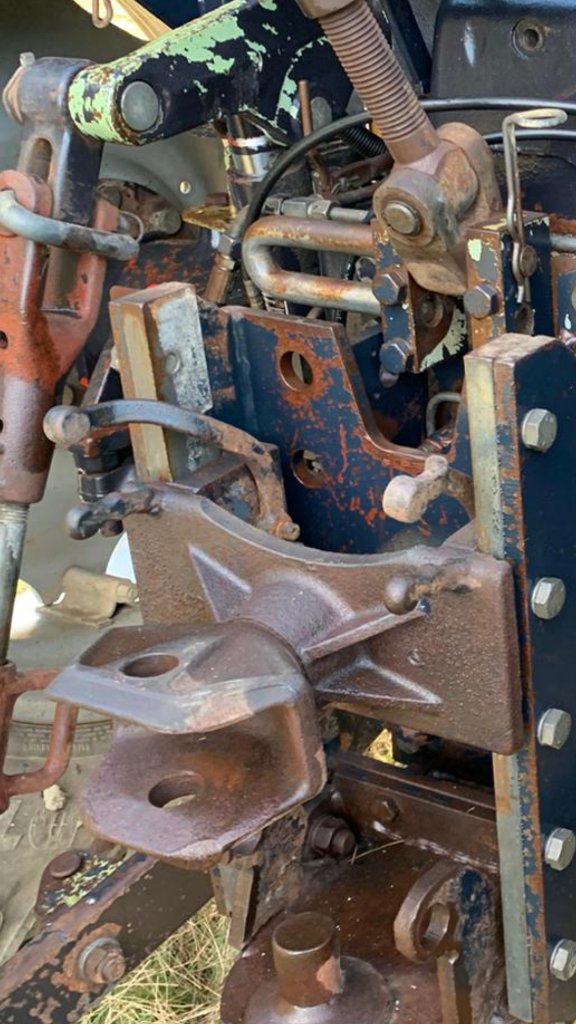

Salut à tous,
Je m'appelle Paul et je viens du centre de l'Allemagne.
J'ai acheté un Deutz DX 4.17 en France et je le prépare actuellement.
Je suis toujours à la recherche d'un attelage de remorque automatique.
Est-ce que quelqu'un en a un ou une idée où je pourrais en acheter un?
Malheureusement, vous ne pouvez pas les acheter en Allemagne.
désolé pour le mauvais langage,
Salutations Paul

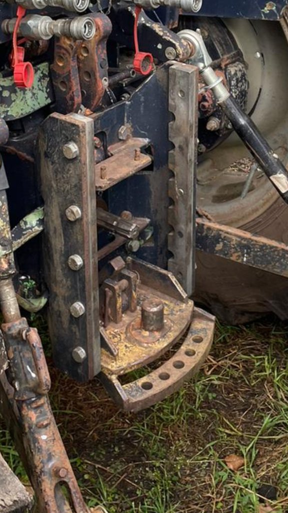

Lequel des 2 tracteurs est le votre ?

Le tracteur du haut est à moi.
Je cherche pour cela une tête d'attelage adaptée, comme sur cette photo.

Ici on a des têtes d'attellage comme sur ta photo du 2 ème tracteur ,ca peut se trouver en occasion peut être ,mais j'ai jamais vu de modèle automatique sauf dans les manuels deutz
Justement je pensais que le modèle automatique était surtout pour l'allemagne

Oui, je cherche un tel attelage automatique, mais il faudrait qu'il s'adapte aussi à mon tracteur.
Re: Deutz AgroXtra 4.17 Attelage
http://www.trattore.com/
DEUTZ>AgroXtra 4.17>HITCH>Ballast carrier, Autom. trailer hitch>DRAWBAR COUPLING AUTOM.
Après il faut trouver la référence du bloc complet, cela peut aider
