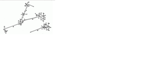

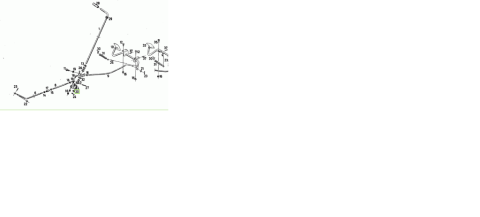

voila les deux montage
marty

Merci beaucoup ! J'ai l'impression d'avoir un autre montage... Je suis pas chez moi pour prendre une photo, mais la barre de l'accélérateur se fixe sur une sorte de triangle qui est perpendiculaire au sol, avec une lumière sur le dessus sur laquelle on peut faire un réglage. Après peut-être que je vois mal sur l'éclaté

deux alternative il me semble pour freiner l'accélérateur soit on a un boitier juste sous le tableau de bord ou sinon c'est en bas avec des rondelles de friction et un ressort.
marty.
