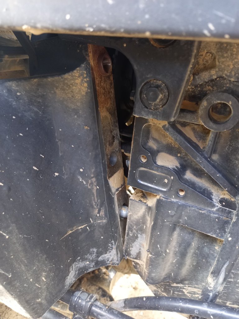

bonjour a tous voila ceux qui mes arriver
Re: 6165 bloque casser
5120TTV a écrit : 19 mai 2022, 21:10 thumbnail_PIC_20220518103043.jpg
:O Qu'est-ce qui s'est passé? Il faisait quoi comme boulot? Chargeur, relevage avant?

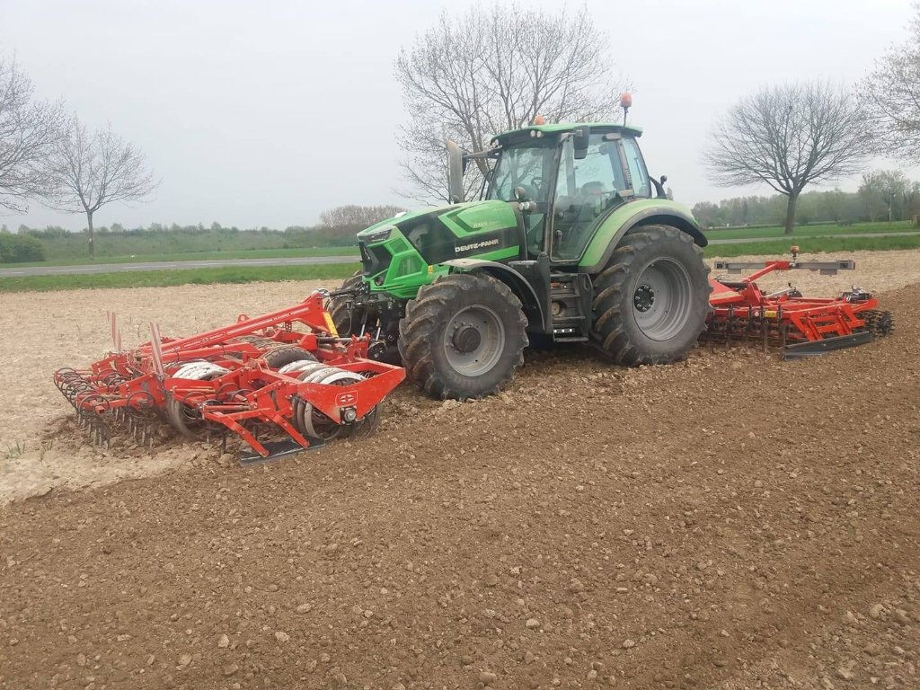

juste préparer des terres donc outils avant et arrière en 4 mètres je venais de sortir du champ quand sa c'est produit dans le chemins

voila l'outil qui et devant
Les mêmes que les UH ^^
C'est vrai que ça fait un beau porte à faux, mais quand même.

C'est entre le bloc moteur et le support du pont avant suspendu ?
Il n'y a pas de longeron entre le RAV et la chiche d'embrayage ?comme sur les tracteurs nouveaux !

Boulon du berceaux qui on lacher et oui y a une fuite au moteur
Et oui aucun longerons

:( :snif: 8| salut, ça fait peur ton histoire. Au final, il va se passer quoi ? Prise en charge car défaut/mauvaise conception ou c'est ton utilisation qui n'était pas adéquate ?

oui sa fait peur quand je me dit que sa aurait pus m'arriver sur la route, mais j'ai toujours pas compris comment c'est arriver
j'en serait plus semaine prochaine
Je pensais que les longerons jusqu'à la cloche d'embrayage étaient d'office, lors de l'achat de l'Agrotron ils n'ont pas demandé.
C'est un relevage monté d'usine?
En même temps quand je vois que pour l'Agrotron à utiliser uniquement pour la masse et le Delimbe il y a un boulon qui s'est desserré et un cassé :/
