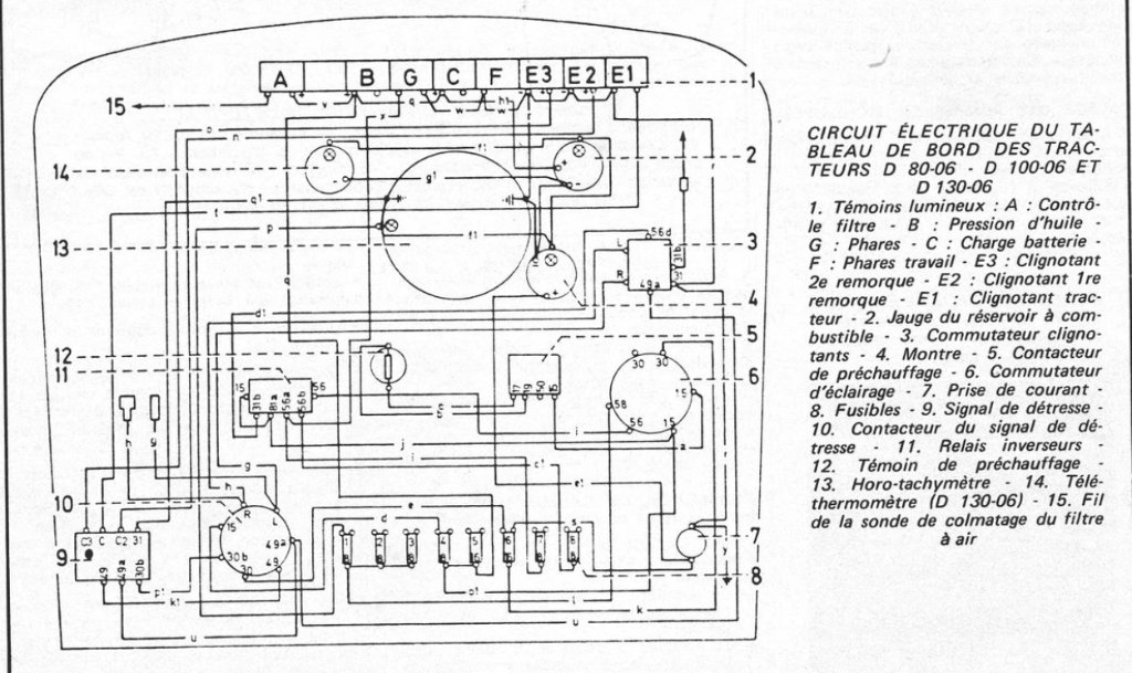

bjr tout le monde reprise aprés quelqu'un sur un 6006 relais a 6 broches et commodo multifonctions je part de la borne 15 du contacteur a clé je vais a la borne 15 du relais que je ponte avec la borne 81 a du relais? la borne 56 du commodo a la borne 56 du relais?la borne 56a du relais a la boite a fusible pour les codes?et la borne 56b du relais a la boite a fusible pour les pleins phare?la borne 31b du relais avec la borne 31b du commodo?et la masse du relais et du commodo se situe ou?

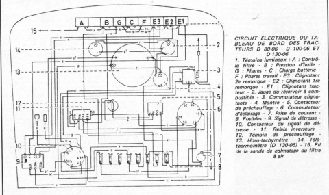

voici le schéma
A + Thierry
voici le schéma
A + Thierry
