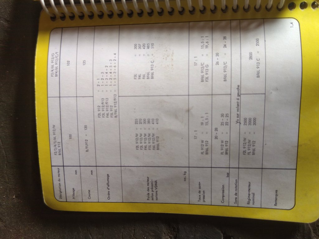

les compressions des moteurs DEUTZ 912 en général doivent être comprises entre 20 et 28 bar
sur les 912W entre 25 et 30 bars et sur les 912 en 6 cyl entre 22 et 25 bars
donc 20 bars de compression pour moi vous êtes bien en bas de la fourchette de valeur
après; avec une bonne rotation du démarreur ca peu peu-être démarrer et surtout du bon gazoil
trés important le gazoil si vous avez du fioul domestique avec un indice de cétane qui est très mauvais le démarrage à froid est plus compliqué
pour les valeurs de compressions je me refère au manuel DEUTZ portant la Référence 0291 1927.
il me suis depuis mon apprentissage....

Le tau de compression d'un moteur FxL912 est de 18 (données constructeur)
