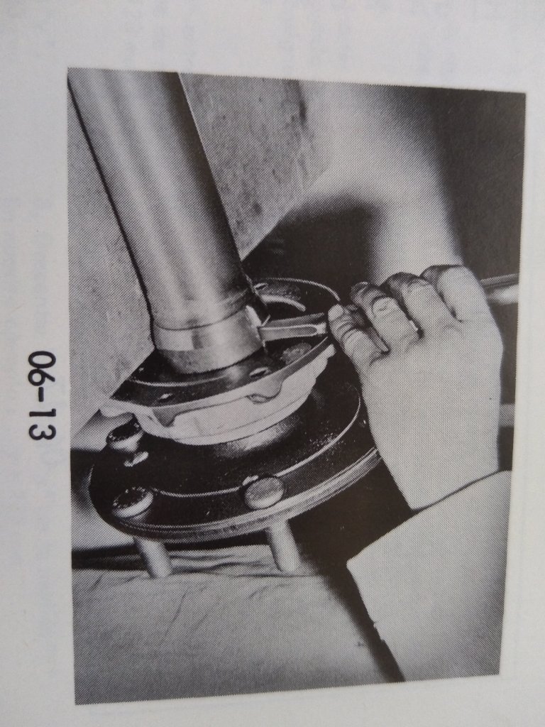

Tu dois parler de la frete avec Une partie conique.
Eh Oui la solution est de lui faire une entaille a la meule avec un disque fin puis de l'éclater avec un burin
Pense à mettre des lunettes de protection.

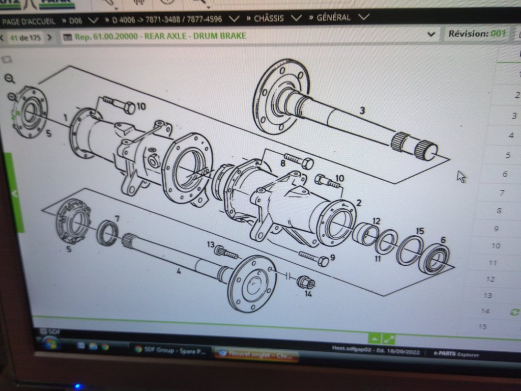

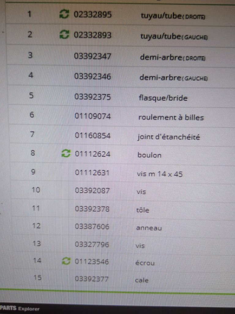

Je te mets quelques photos du manuel atelier et des planches de pièce pour 4006.
Je n'ai rien concernant le 5006.
Sur un 4006 cette pièce porte la référence 03387606. Avec cette référence tu trouveras des côtes sur le net et pourras comparer par rapport à la tienne

Sur les reproductions de la documentation DEUTZ fournies par Marty, on peut voir que la frette porte la référence 3387606. En tapant ce numéro sur la page de recherche de l'ami google, on trouve des choses qui peuvent ressembler à des frettes

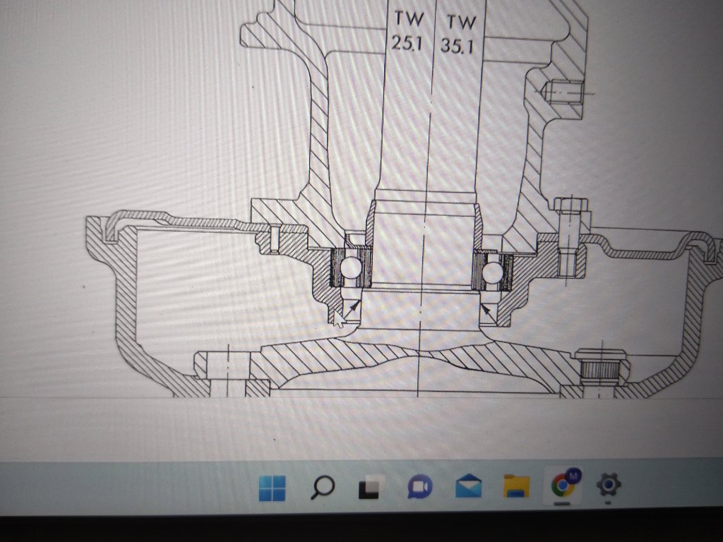

remi je te remets une photo où tu verras mieux le petit bourrelet sur ton arbre de roue où viens se retracter la frete
