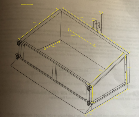

Salut la compagnie, je recherche depuis quelques temps une benne 3 Point mais les délais sont exorbitants (sans parler du prix qui l'est tout autant), sur lebongroin je ne trouve que des ruines et quand il y en a une potable elle me passe sous le nez car je ne suis pas là au bon moment... Du coup je songe à la faire moi même et j'aurais souhaité savoir si quelqu'un pourrait me conseiller au niveau des sections de tubes pour faire l'ossature, voir même si quelqu'un à un plan alors là ça serait le pompom.

Salut Florian,
Si tu veux, je peux te faire des photos de la mienne qui bascule et t'indiquer les épaisseur des tubes, tôles et plats, par contre, c'est une petite de 1m20 de large...enfin, on arrive quand même à charger 250-300kg dessus :grin: ::d

Salut Seb,
Ta proposition me convient parfaitement, j'adapterai les longueurs pour mon projet.

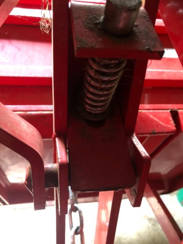

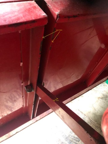

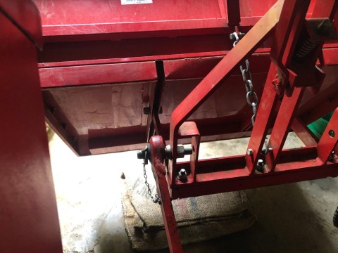

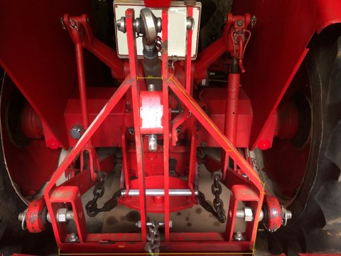

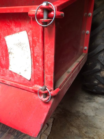

Et voici

Salut,
Pas de problème, tu me dis s'il te faut d'autres mesures, je peux toujours te les fournir ;-) :super: ta réalisation m'intéresse si tu peux partager lors de la conception ;-)
