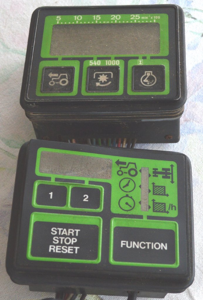

Comment je fais pour extraire le totale des heures de
de cet horreur digitale? Quelque chiffres y paraissent
parfois mais c'est tout. Le film dans le coin gauche en
haut du module d'en bas est *tres* delamine! A savoir,
si le compteur des heures a toujours continuer a fonctionner
et comment l'interroger?
Je suis capable de me faire une idee en regardant l'usure
des cylindres mais il s'agit (pour moi en tout cas) d'honnetete
technique i.e. de faire partir un remplacement purement
mechanique avec les heure accumulees jusque la.

bonsoir les heures sont dans le cadran du haut en appuyant sur la touche de droite .
ce sera les chiffres quand le curseur est devant le sablier .si le compteur ne fonctionne plus il y a peu de chance que tu puisses retrouver les heures.

Oui, merci. J'ai pousse sur ce bouton sans resultat, Bonhomme Sept Heures de qui j'avai peur se materialise.
J'ai trouve une compagnie allemande qui les arrange (900 euros hahaha) mais ce serait une perte de temps si les heures dedans ne sont plus fiables de toute facon. Je me prepare pour installer un tachometre avec comopteur classique, genre steamgauge :-)
