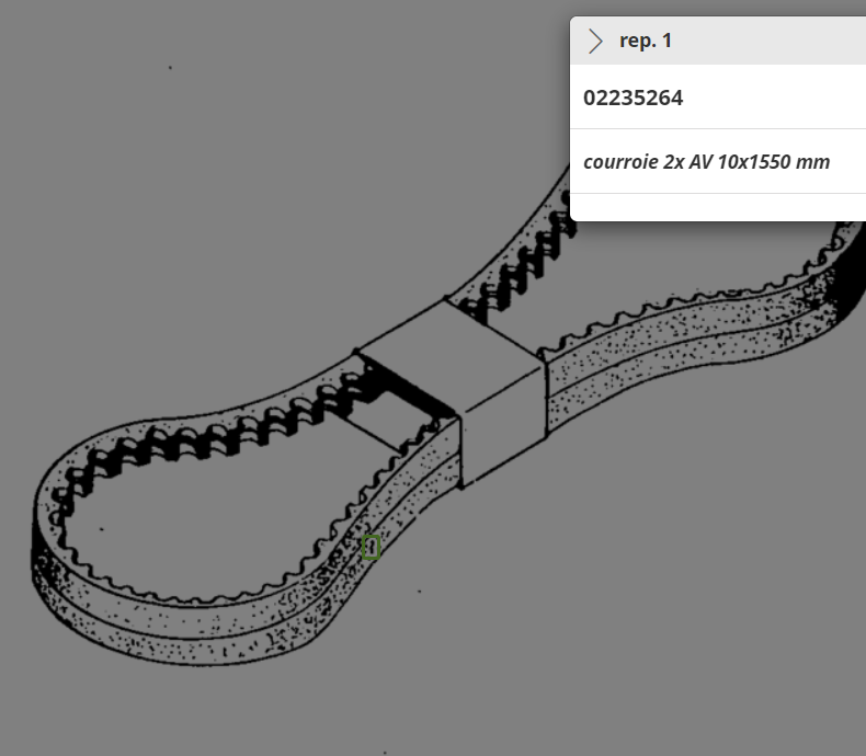

J'ai besoin de changer les courroies qui entraînent l'alternateur. En fait aujourd'hui, il n'y en a qu'une seule et elle n'est pas en super état.
Connaissez-vous les références, un modèle à privilégier?

- marty49
- Messages : 1450
- Tracteur(s) : deutz 4006
Re: Frein 8006
bonsoir
bon bien voila tu es en bonne voie je te mets une p'tite photo pour les courroies
référence deutz et dimension.....
Marty.
Marty.
