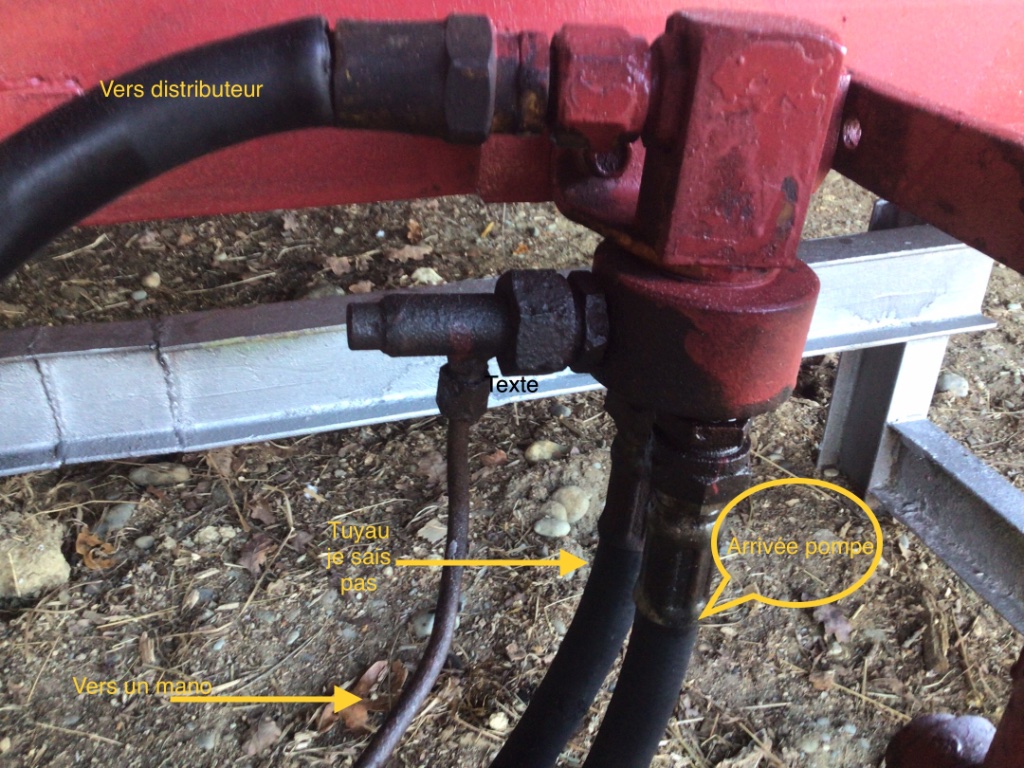

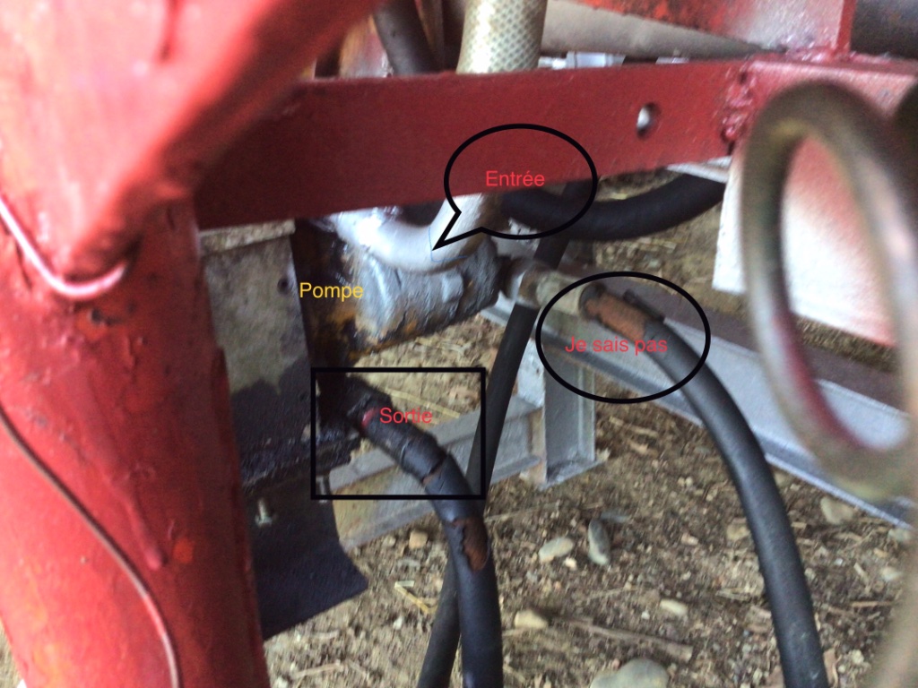

Je comprend pas j ai récupéré une pompe hydraulique sur une pelle rétro MF bricolé que j ai ferraille pour faire une Fendeuse
J ai 3 sorties à la pompe l entrée ,la sortie ,et l autre derrière ??,,
2 sorties de la pompe vont vers un répartiteur pour envoyer vers le distributeur
Une fois branché ça marche pas ce répartiteur il y a un clapet dedans ?
Je sais qui y a des bricoleurs qui passe par ici
Question c est un retour le troisième trou?

bonjour .le tuyau je sais pas vas du répartiteur à la pompe si j'ai bien compris.
ce que tu appelles le répartiteur c'est soit un limiteur de pression ou soit un viviseur de de debit
quand tu debranche le tuyau du haut qui va vers le distributeur est-ce qu' il en sort de l'huile.
en sortie de pompe y a t'il du débit.
la pompe tourne -t-elle .
estce que le multiplicateur n'est pas HS ou la pompe.
que de chose à contrôler.....

Merci de t intéresser au sujet apparement c est un diviseur de débit avec un retour peut être qu il est mal branché car il y’a longtemps que c est démonté je regarderai
Ou alors le virer et brancher en direct à la pompe et mettre un bouchon
Encore merci
Bonne journee
