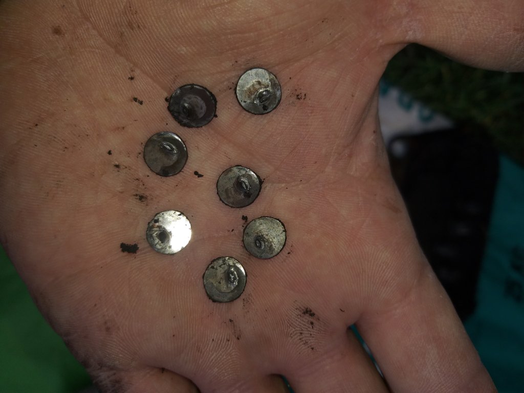

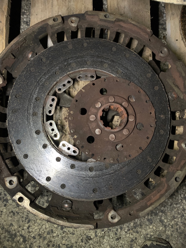

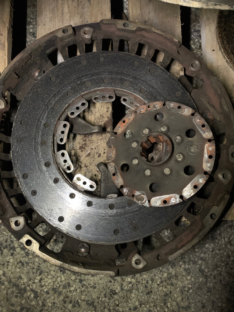

Bonjour, je viens de démonter mon 6006A qui a eu exactement le même symptôme. Perte de l’avancement. Pas de bruit suspect. Après désaccouplage, les rivets du disque sont cassés. Je vais remplacer le disque (je l’ai trouvé chez AutoDoc à un tarif imbattable), les butés et joint spy moteur et roulement pilote. Voir photos des dégâts:

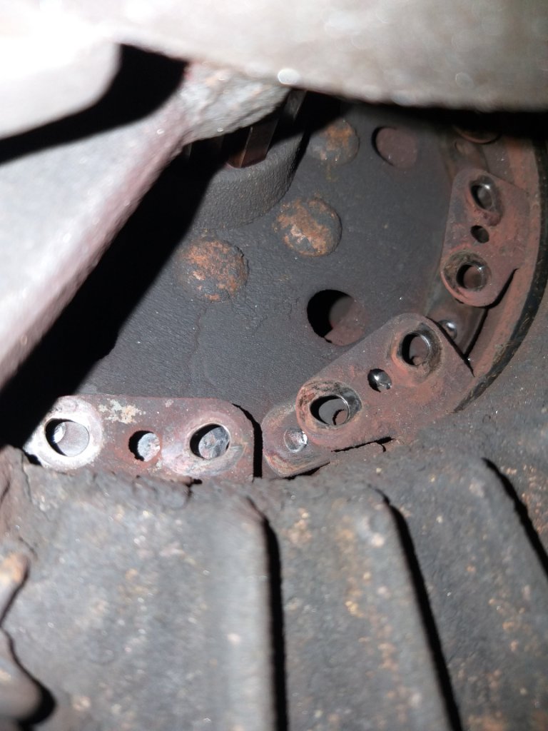

Bonjour à tous , après vérification c est bien la piste de Marty avec les rivets sectionnés :super:
Merci pour les infos , pièce déjà reçue, il n'y a plus qu à...
