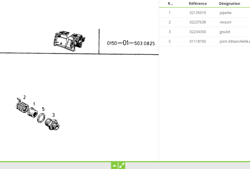

J'ai trouve deux pieces dans la neige (cote gauche en dessous le moteur). Source possible pompe hydraulique?
Quelqu'un les reconnait? Merci bien.

bonsoir pour ta grosse rondelle je n'en sais rien mais ton ressort sortirais bien du carter de distributeur sur la prise d'entrainement du compte tour (Rpm)

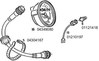

Par ailleurs j'aurai affaire avec cette prise pendant la reconstruction cet ete, je veux debarasser l'horreur digitale et y remettre un tach classique. Je cherche dans l'usage...

la 'rondelle' est __possiblement__ un SHIM d'en arriere le idler-gear vers la pompe hydraulique. Je ne suis pas rendu la avec la reconstruction :-)
