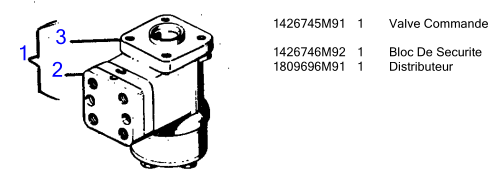

L'orbitrol d'origine porte une plaque avec B100 ON 150-0027.
D'après ce catalogue et si je ne me trompe pas, il s'agirait d'un OSPB 100 ON 150N0027 référence confirmée par D&S voir plus bas https://assets.danfoss.com/documents/53 ... 000803.pdf
Est-ce qu'il ne faudrait pas profiter de le changer pour prendre un OSPC qui, si j'ai bien compris, intégrerait les soupapes plutôt que d'utiliser le bloc d'origine ou en acheter un autre ce qui reviendrait plus cher?
J'ai comme habitude de regarder sur le site Dands, à défaut de commander il possède l'avantage non négligeable de souvent donner les références et dimensions des vis, joints...
Pour la référence d'origine, 1426745M91 pour l'orbitrol avec le bloc de sécurité d'après mon éclaté, il propose, entre autre, la correspondance 3670785M91. Au passage la référence Case pour cette même pièce me semble curieuse :?:
https://www.dands.ie/3670785M91
https://www.dands.ie/782509M91
Tout ça pour dire que quand on demande la référence avec le bloc de sécurité on obtient toujours une réponse sans :x
