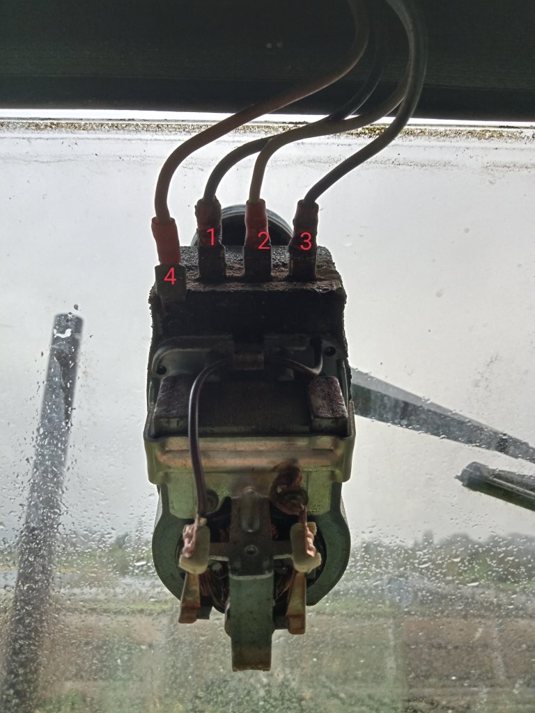

Bonjour a tous, j'ai un soucis avec mes essuie glace, il sont en grève ! J'ai regardé, le jus arrive bien sur les bornes 1,2et 3 sur la photo, rien sur la 4 mais c'est peut être la masse ? Mes connaissances en électricité sont à la limite du raisonnable, je pense que le moteur est hs . Si quelqu'un peut me dire ce qu'il en pense ça serait super sympa !

bonsoir . ton moteur pour qu'il tourne il lui faut du +12volts que tu as et une masse dont tu n'es pas sûr.
il faut t' assurer de la masse sur le 4 probablement et voir s'il y a du + sur le fil que l'on vois descendre sur les charbons. ta photo est trop sombre.

Bonjour à tous, de retour avec mon moteur d'essuie glace, je n'ai pas eu trop le temps de m'en occuper jusque-là. Alors, j'ai le jus sur les charbons, il a fonctionné le temps de se mettre à mi parcours du pare brise, il fonctionne par a coup en lui mettant des tartes dans la gueu**. J'ai mis un coup de nettoyant contact électrique sans amélioration. Les charbons sont propres et en bon état

tu as contrôlé si la mécanique après le moteur n'étais pas grippée.
sinon continu à lui mettre des tartes............

Il ne force pas il s'arrête sans vraiment de raison. Je vais le changer, à condition d'en trouver un car je n'en ai trouvé qu'avec des axes long. Les tartes c'est bien mais quand je conduis ça va me faire faire des embardée encore plus grande qu'après avoir sifflé mon canon de rouge 🤣🤣🤣

Essaie de nettoyer le collecteur : toilé émeri très fine et nettoyage méthodique entre chaque zone
Messages : 2133
Re: Moteur essuie glace hs?
Salut, tu dis que tes charbons sont bons mais ont-ils la même longueur, si pas le cas, ça joue sur le fonctionnement.
Du coup faut raccourcir le plus long si gros écart ou changer le petit s’il est limite au bout…
