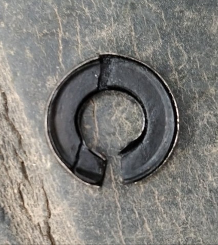

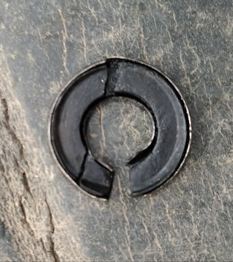

Des nouvelles du front, les culbuteurs sont plutôt bons, 2-3 à écarter un peu, mais en observant plus attentivement, de la fumée sortait par les injecteurs :O
Défaut de serrage ou de qualité, au moins deux joints sont passés ad patres :pendu:
Merci pour vos réponses, à suivre ;)

je viens juste de voir ton message et j'aurais dis direct ..
regarde tes joints d'injecteurs.
joints de mauvaise qualité .moi je préfère monter les joints cuivres.

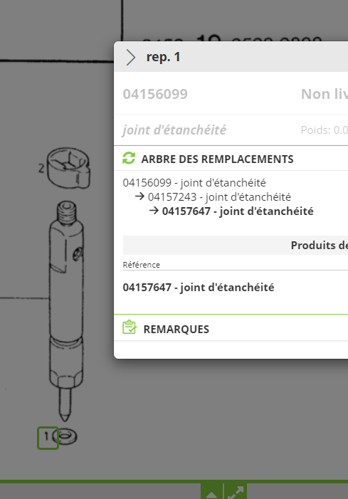

Tu aurais la référence ou en endroit pour trouver les joints cuivre, ceux que je vois ne sont pas à la bonne taille :/
marty
Re: Moteur qui fait pchit
Super merci :super:
