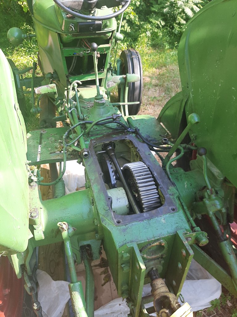

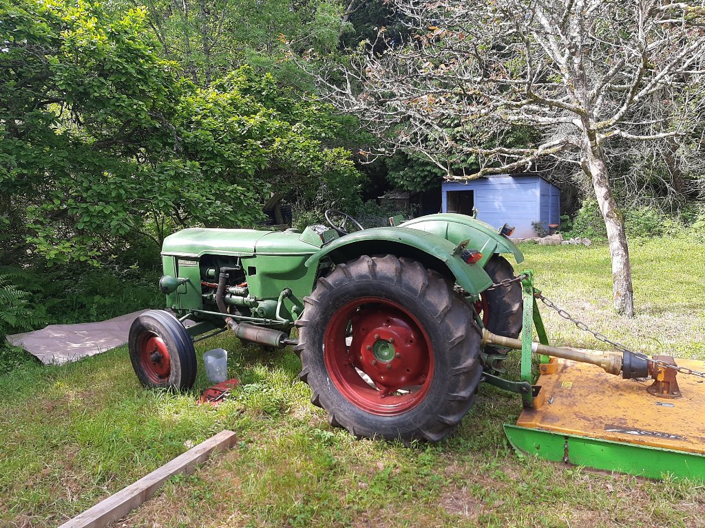

j'ai un gros problème hydraulique sur mon tracteur Deutz 4005 de 1966.
J'ai remplacé les joints spie des bras de levage pour réparer une grosse fuite d'huile.
Le bloc hydraulique se vide toujours; alors j'ai mis un traceur dans l'huile et je le retrouve dans celle de la boite de vitesse.
Donc toute l'huile du bloc hydraulique passe dans la boite de vitesse !
Y a-t-il un joint entre le bloc hydraulique et la boite de vitesse ?
Merci au super mécano du forum d'éclairer ma lanterne.
Norb

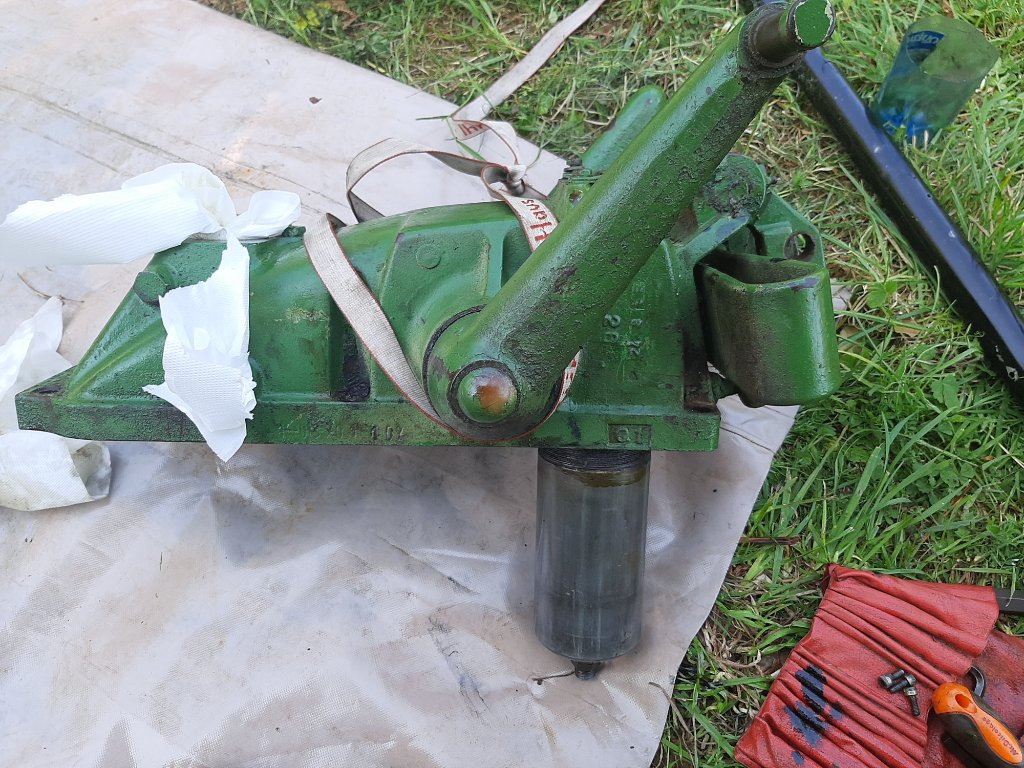

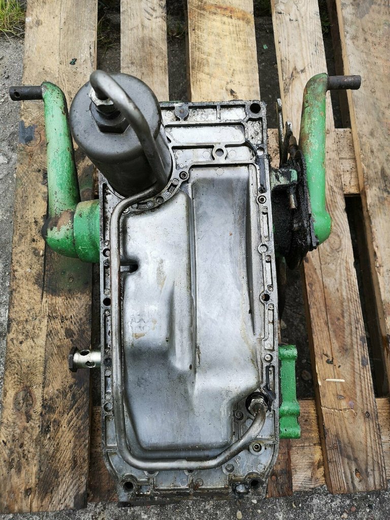

Salut Norbert et bienvenu :hello:

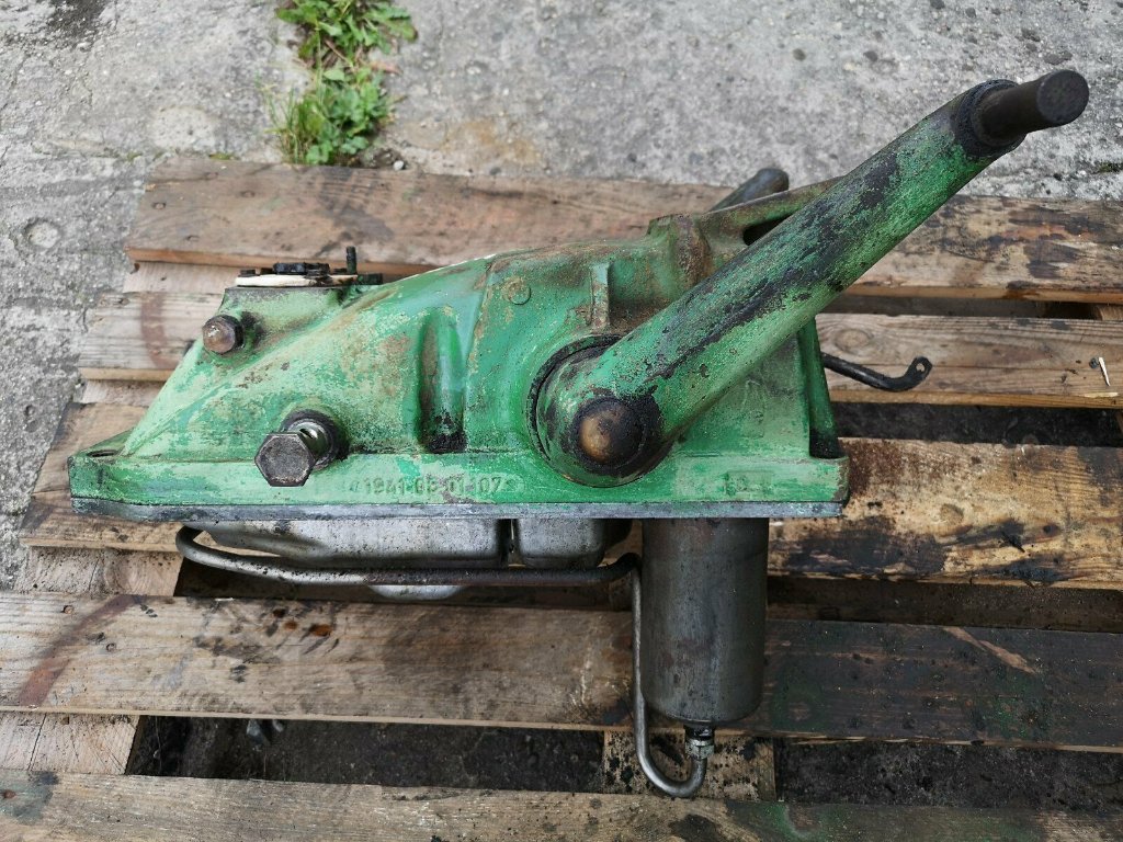

Si ton huile passe du bloc relevage dans la boite, c'est, en effet, que tu as un problème d'étanchéité sur le bloc relevage
Si ton bloc est comme celui-là, tu es bon pour l'enlever et vérifier la partie à l'intérieur du pont. Je ne sais pas s'il se sépare en 2 mais au minimum, vérifier le raccord sur le fût du piston qui va au réservoir ou peut-être un joint qui tient le fût sur le bloc...aucune idée je n'ai jamais touché à ce genre de bloc relevage.
Si c'est comme sur les D30, voici une vidéo, la partie intérieur du bloc s'enlève du bloc et il y a un joint, donc...

Merci beaucoup pour ta réactivité et tes photos.
Il y a beaucoup de ressemblance.
Je vais m'y atteler cette semaine.

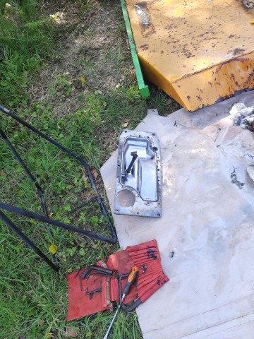

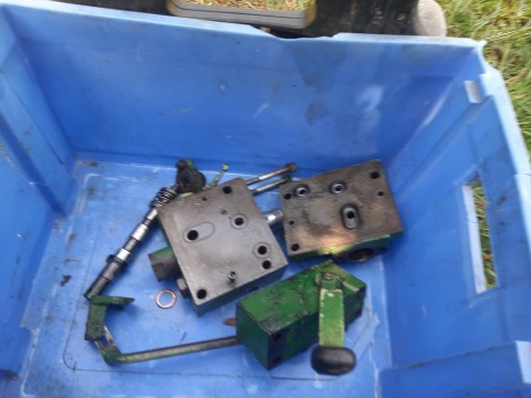

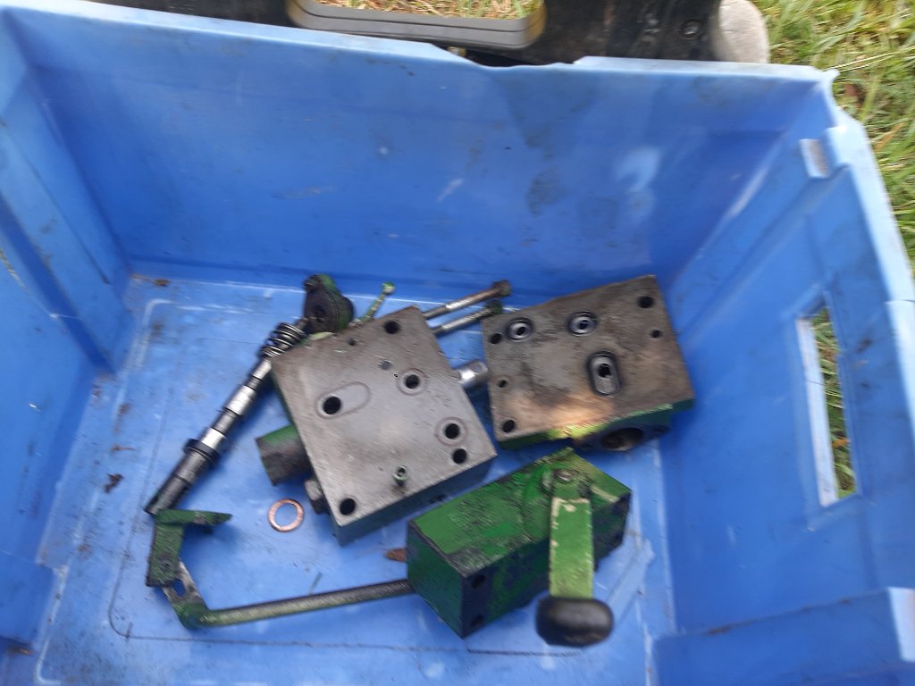

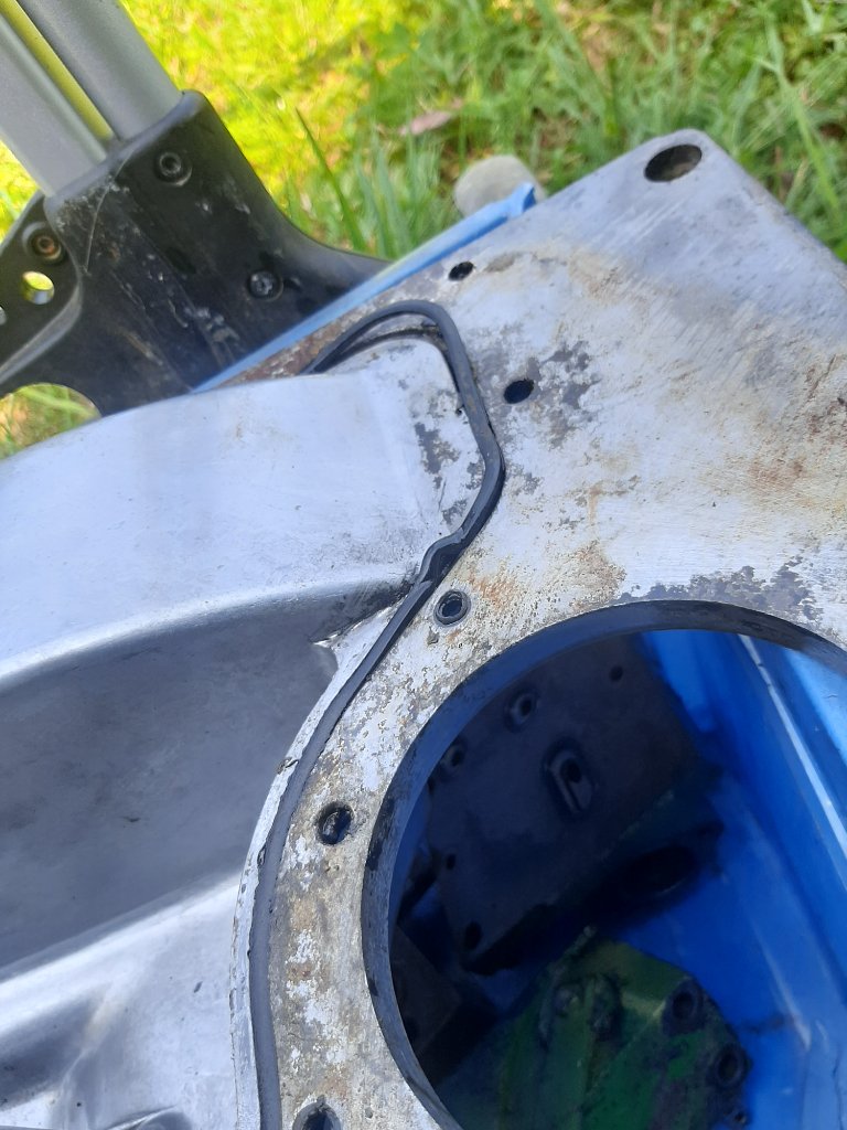

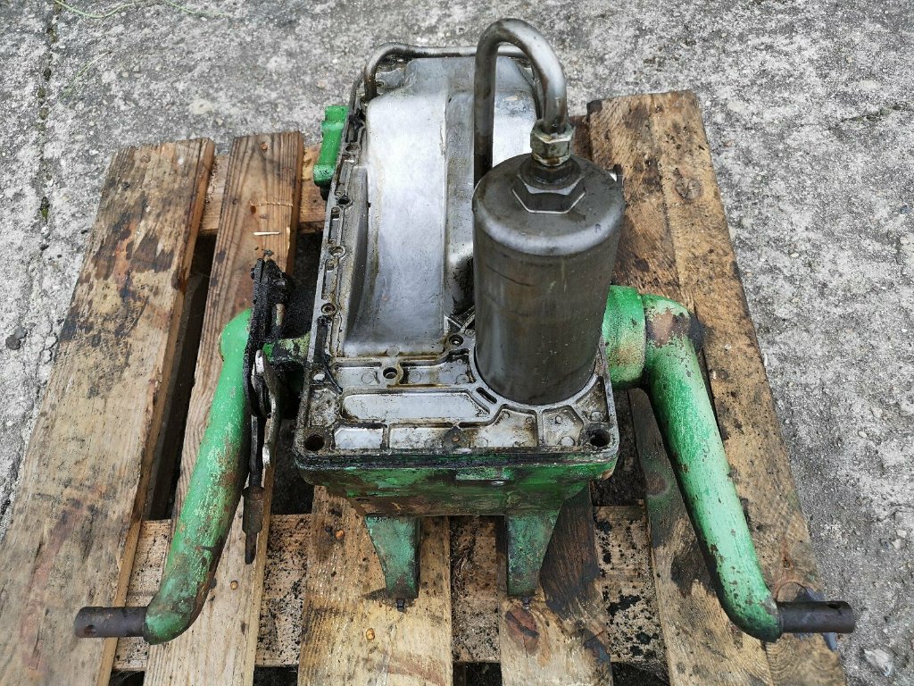

J'ai tout démonté. Tous les joints sont à remplacer, ainsi que sur le distributeur.
Où pourrais-je acheter ces joints svp ?
Bonne journée
Norbert
Messages : 2120
Re: Pbl hydraulique deutz 4005 de 66
Salut Norbert,
Pour moi, les joints, tu peux tous les commander sur 123roulement et pour le bloc, le mieux est d'acheter un mastique type pâte à joint, comme sur la vidéo
https://www.123roulement.com/joint-etancheite
https://www.ebay.fr/itm/223577144712?ha ... R_aX2PaSYg
Y a certainement plus cher, mais ce genre là a toujours fait le boulot, chez moi ;) :super:
123roulement également, il me semble que la dureté standard pour les joints toriques c'est 80
