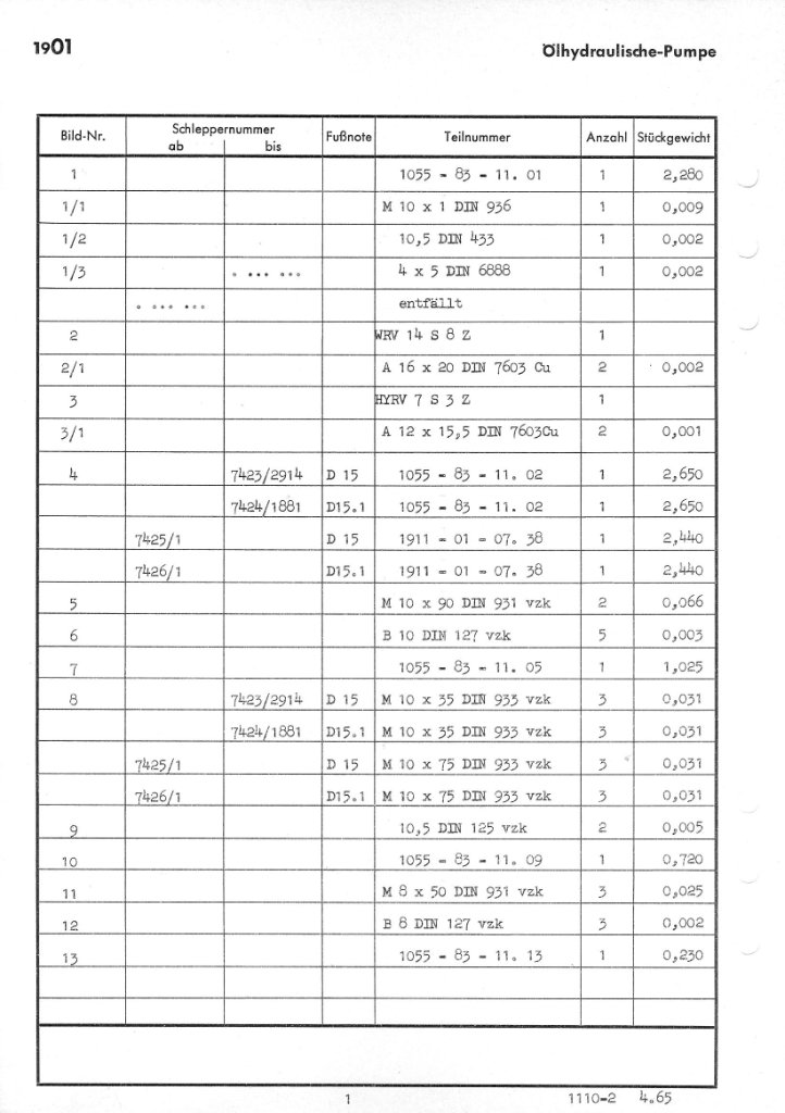

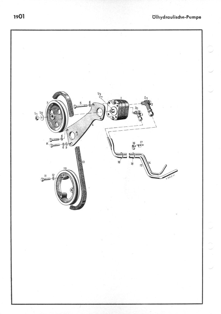

J'ai pour projet d'ajouter un relevage hydraulique sur mon d15. Et je recherche tout d'abord les cotes du support de pompe hydraulique (1901-4) et des poulies (1901-7 et 1901-10). merci d'avance de votre aide. bon week-end.
