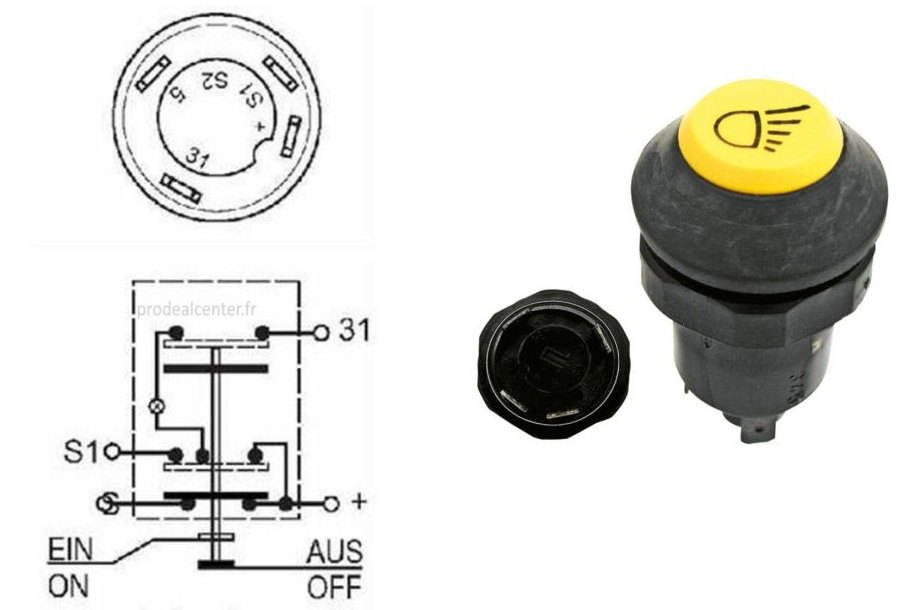

Aujourd'hui, je suis devant un problème/mystère électrique sur un DX 7.10 :smile: je ne comprends pas le branchement des boutons poussoir rond à 4 broches

bonjour
tu a 2 position sur l'inter , position repos tu doit alimenté veilleuse et code / phares et position appuyé tu alimente les feux de travail
le + c'est l'entré , le 31 c'est la masse pour allumé l'interrupteur , le S1 c'est la sortie vers les feux de travail , le 5 c''est la sortie vers le commodo pour alimenté les veilleuses et code /phares
A + Thierry

Merci Thierry, si je comprends bien, la broche n°5 ça laisse traverser le courant, bouton au repos, exact ? Du coup, quand j'ai le bouton enfoncé, il n'y a plus de courant aux veilleuses et code ou pas ?
Faut que je revois tout le câblage, car il n'y a que 3 broches de branchées, et comme dit, l'interrupteur ouvre et ferme la masse, comme le branchement du klaxon, au final... :( va y avoir du sport, car il y que du fil rouge ou du bleu, pour tous les branchements dans le plafonnier :O
OUI TOUT A FAIT :super:
donc ci tu a que 3 fil de branché donc le 5 n'est pas branché
A+ Thierry

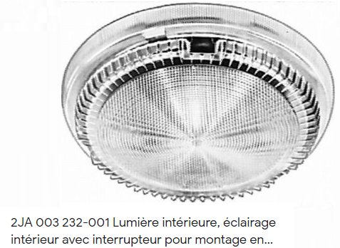

Me reste encore le klaxon qui ne va pas, il fait comme s'il avait le hoquet, alors que branché sur batterie, il fonctionne nickel...et aussi la lampe ronde de plafonnier qui ne va pas, par contre, je n'ai pas compris comment enlever le verre qui semble tourner, elle ressemble à ceci
lampe plafond.png (133.4 Kio) Vu 1668 fois
Messages : 2120
Re: Problème électricité DX
Bonsoir,
Des nouvelles, j'ai réussi à défaire le globe de la lampe de cabine, les cosses et l'ampoule étaient un peu oxydés. Après un bon nettoyage des contacts, la lampe refonctionne, en tournant le globe, soit allumée, soit éteinte, soit s'allume quand la portière est ouverte, tout est de nouveau OK pour celle-là, également ;-) :super:
