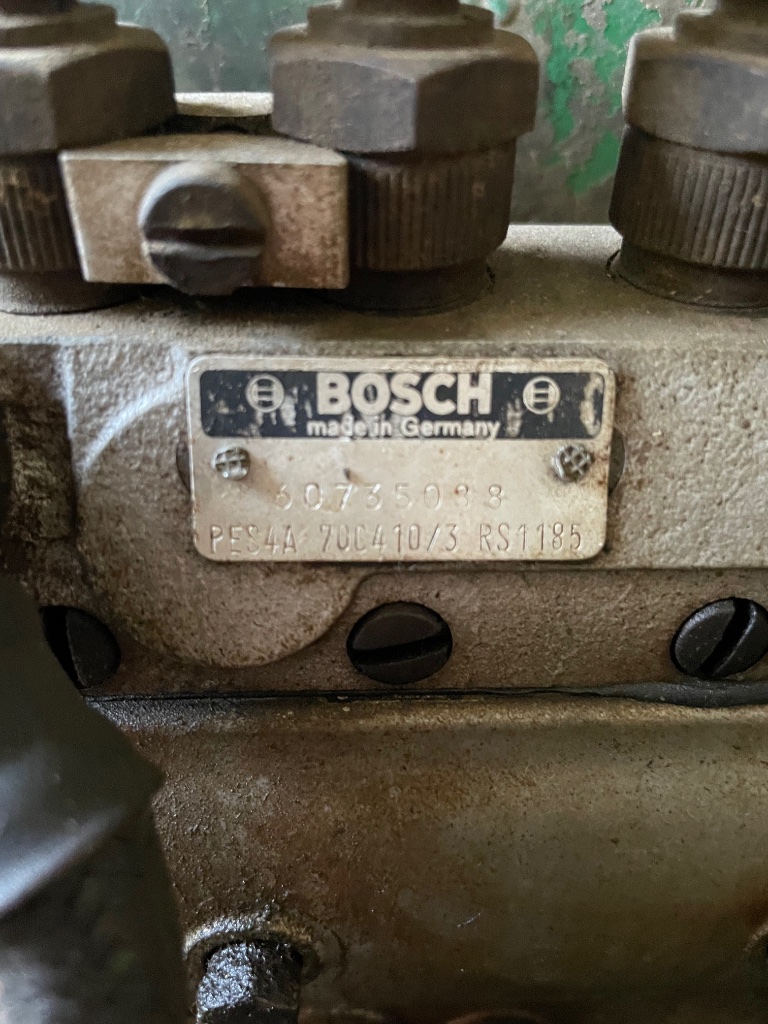

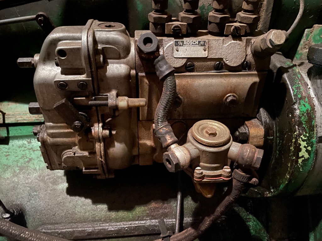

la pompe a injection a un joint spi pour évité le mélange de l'huile de la pompe avec celle du moteur. et tu ne dois pas avoir de gazoil dans la partie basse de la pompe .
je veux bien une photo de la pompe.

Merci pour ta réponse ! Donc je vais creuser sur la membrane de la pompe d’alim alors ! J’ai une photo de la réf que je te joins !

Si quelqu’un a une infos sur la membrane adéquate se serait sympa ! Je ne trouve pas ! Merci
