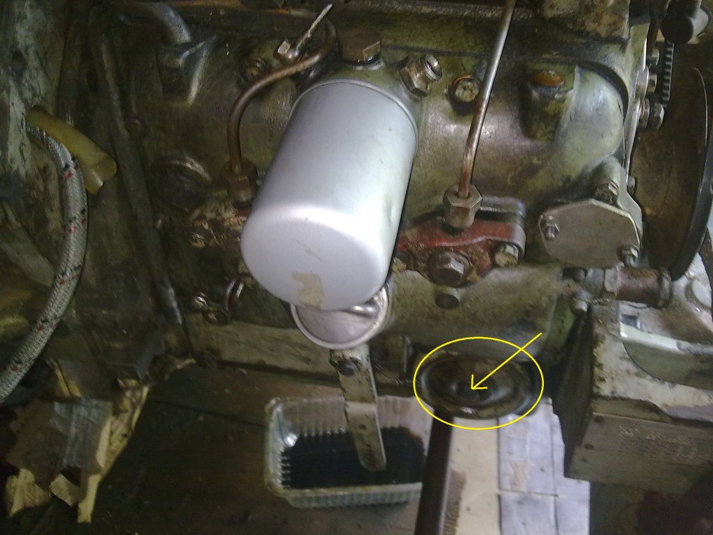

Pour moi, tu ne dois pas avoir de problème moteur, genre compression ou quoi, sinon, il ne démarrerait pas aussi bien. Si pas déjà fait, je ferais la vidange moteur et filtre à bain d'huile et je mettrais de la nouvelle huile, genre 15w40. J'en profiterais pour nettoyer le filtre à huile moteur, qui est un tamis métallique, sous la pompette, un couvercle rond avec une vis au milieu De fortes chances que ce tracteur ne travaille plus assez, du coup, le moteur ne tire pas souvent ou pas du tout et les cylindres sont glacés. Il faudrait le faire travailler plusieurs heures d'affilées, quelques fois par an pour décrasser le moteur. Mon 3006 ne travaille pas bcp sur l'année mais je le mets sur une scie et du coup, il est au régime max prise de force pendant un bon moment, ça lui fait du bien
