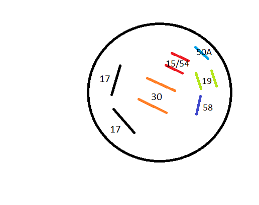

Pour le démarrer, c'est via le contacteur à clé. Derrière, il y a deux connecteurs. Un de 4 voies ou arrivent les plus de puissance si j'ai bien vu et un second avec 7 ou 8 sorties. Une des sorties n'est pas utilisée mais un fil c'est retiré du connecteur et forcément, juste à coté de la cosse vacante mais de ce fait, je ne sais pas laquelle est la cosse vacante! :pleur4: :pleur4:
Ci dessus, une photo de contacteur ou on voit bien les trois petites cosses au dessus des grosses d'alimentation.
Sur le carnet du tracteur, j'ai bien identifié le nombre de cosse mais je n'ai pas la représentation du connecteur et j'ai un doute sur le position ou je l'ai remise ( j'ai remis sur la cosse à coté immédiatement de celle encore en place)

tu a des n° derrière le contacteur a clé de démarrage
le 30 : c'est le + direct batterie
le 15/54 ; c'est le + après contact
le 19 : c'est le système de préchauffage
le 50 : c'est le démarrage
le 58 ; c'est les feux de position
donc il faut regardé au niveau du fil noir de la fiche 50 qui va vers le relais de sécurité de démarrage , et voir ci celui est excité lors du démarrage , il est mis a la masse lors du débrayage de la pédale de débrayage , donc bien voir ci le contacteur de pédale fonctionne bien
A + Thierry

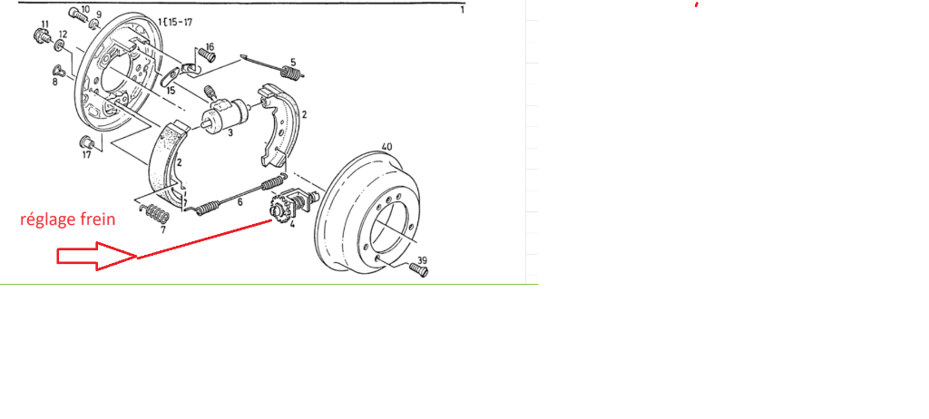

concernant les frein les freins si tu as des freins à tambour. ils sont a commande hydraulique et je ne vois pas quelle tringle que tu as pu régler peux tu mettre une photo .
il y a plusieurs modèles de frein sur ces tracteurs.
frein à disques en bout de trompette ou frein a tambour en bout de trompette aussi et les deux montage sont à commande hydraulique.
la seule tringle que je vois serait celle du frein a main. (mais je peux me tromper).
pour les modèles à tambours tu as un lucarne d'accès pour le réglage dans la flaque arrière bouché caoutchouc.
tu lèves le tracteur coté par coté et tu approches tes garnitures jusqu'au léchage et tu redesserres juste que ca ne frotte plus.
après il serais peu être plus sérieux de déposer la roue et le tambour pour contrôler l'état des garnitures et du système de réglages ainsi qu'un bon dépoussiérage . avant réglage.
ce ne sont pas des foudres de guerre au niveau du freinage....
marty.

Alors sur la clé démarrage, tu ne peux pas vraiment te tromper pour les plots, car les petits ils sont doublés, il n'y en a qu'un de séparé.
Du coup, tu regardes ce que Thierry te dis pour les n° et c'est tout bon pour les branchements ;-)
Chez moi, 15 et 30 sont inversés, mais ici, pas possible car les 30 sont les gros plots et 15 sont les petits :grin:

Pour les freins, c'est effectivement le frein de stationnement que j'ai du régler. C est mieux mais pas immobilisant. Je vais refaire le point avec le proprio pour être bien sur des conditions dans lesquelles il se plaint, roulage ou stationnement. En tout cas, les infos pour le réglage et l’accès c'est top.
