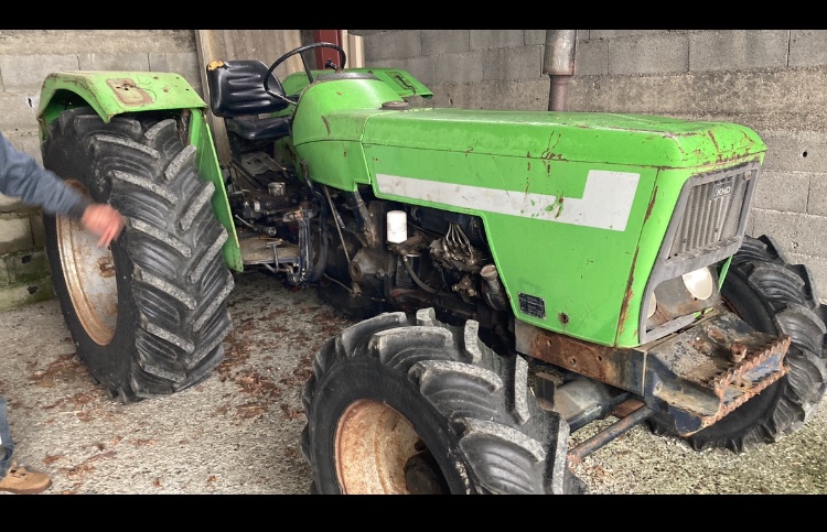

Nouveau sur ce forum (et plus habitué à la mécanique italienne Someca Fiat !), un ami à moi pas très geek vient d'acheter un deutz 6507 4x4 de 1984 pour débarder son bois.
Nous allons finaliser sa rénovation avec une peinture, l'électricité et la révision du pont avant.

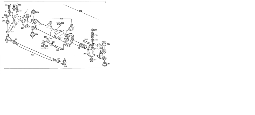

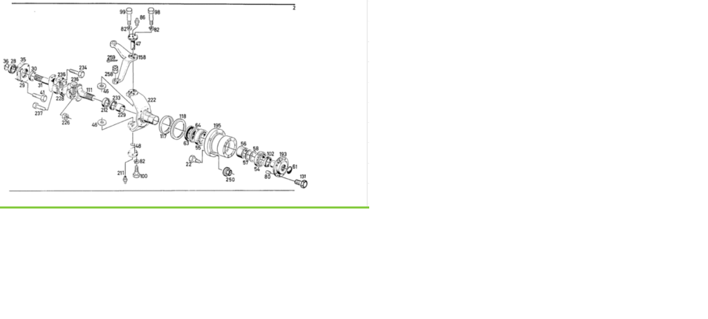

bonsoir si cela peux t'aider donne moi les repères qui t'intéresses et je te donnerais les reférences.
marty.
