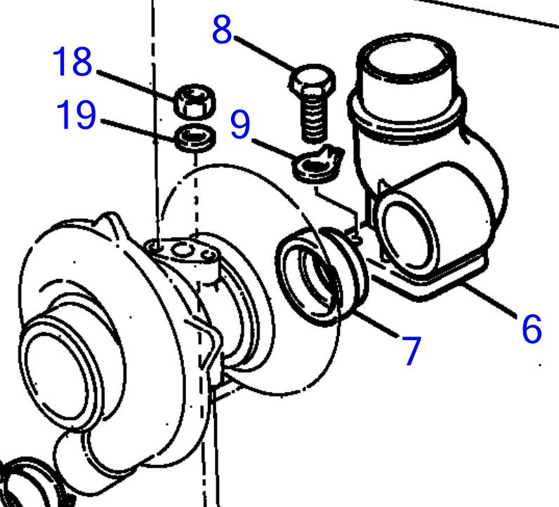

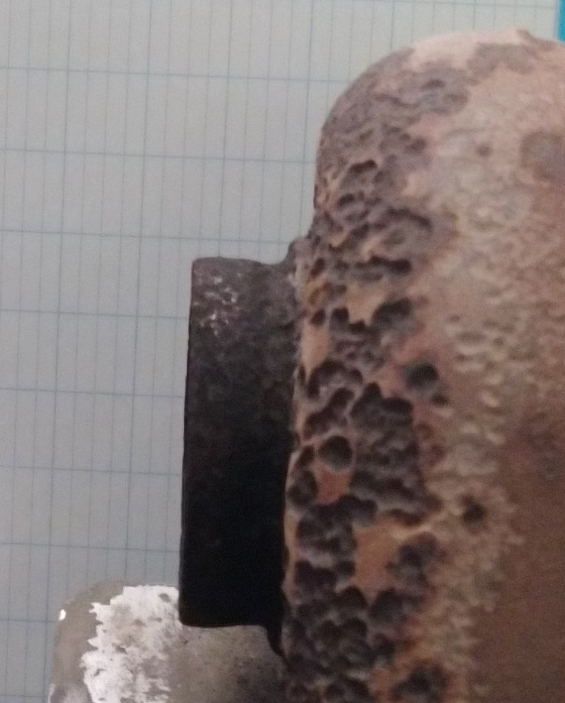

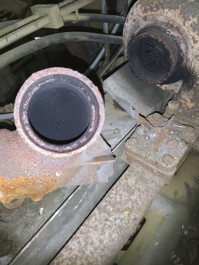

Salut tout le monde, sur le 14500 la fixation du coude d'échappement est cassé et dans un temps ancien a déjà été réparé, mal, mais réparé quand même :lol: ce qui je pense explique la gueule toute piquetée du turbo :aille2:
Neuf, c'est comme ça ;)
Je ne pense pas qu'une soudure soit forcément une bonne idée, fonte, vibration et état des éléments. Je pensais donc remplacer le coude(6) et le manchon(7) mais comment sortir l'ancien et les boulons de fixation bien cuits?

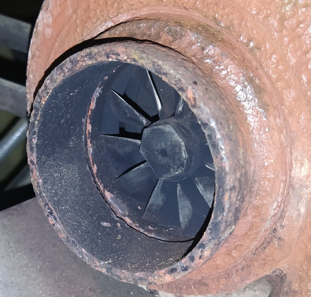

Oui, avec l'ancienne réparation l'étanchéité était toute relative, pas sûr que le pot d'échappement assez volumineux n'ait pas battu et l'ancien manchon a été endommagé par les gaz d'échappement qui passaient par là et je vois mal remonter un coude tout beau tout neuf avec un manchon dans cet état :berk1:
Le côté positif, c'est que si le turbo pète au démontage, il est vendu sans manchon :mrgreen:
Sur la photo, on aperçoit le raccord entre les deux, le creux où on aperçoit le métal, j'ai un peu essayé de faire levier :gene3:

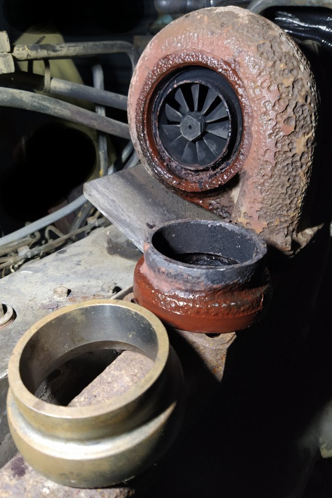

Le manchon est changé, en fait il est venu assez facilement en tapotant avec un petit marteau tout autour sur le côté et en tirant par l'intérieur puis en le renfonçant et ainsi de suite, un petit coup de WD40, ça va fumer un peu au démarrage :lol: , et à force c'est venu.
Malgré son aspect tout piqueté le turbo est encore costaud.
