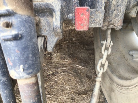

Pour tendeur simple faire une platine à 4 trous souder un plat troué vers le bas et mettre un tendeur normal vers le bras le trou est fait voilà

Il y avait quelqu'un du forum qui en avait fabriqué avec une barre de poussée coupée en deux, ça avait pas l'air mal mais je ne retrouve plus les photos
Il y a sûrement un alignement à respecter pour pas que cela fasse comme pour les 8006, les fixation des bras de relevage qui pètent si les tirants sont mal réglés

il faut aligner avec fixation des bras là ça ne l est pas achete d’occasion comme ça
après je laisse un peu de debattement

Bonsoir tous,
Deutzyman, tu as raison, il y a un alignement à respecter impérativement.
En effet, il faut que la fixation du stabilisateur sous le pont doit être parfaitement dans l'axe de fixation du bras de relevage. S'il est plus en arrière, le stabilisateur va se détendre en levant le relevage et la charge ne sera plus stabilisée.
Si le point de fixation est plus en avant sous le pont, il y aura l'effet contraire, c'est à dire que ça va tendre les stabilisateurs jusqu'à la rupture.

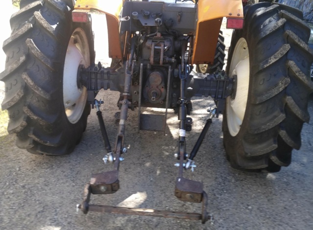

Exemple de stabilisateurs rigide, dispositif que je n'aime pas car il n'est pas facile d'écarter les bras lors de l'attelage, surtout si le tracteur n'est pas bien aligné avec l'outil à atteler.
Je préfère les stabilisateurs souples qu'il n'y a pas besoin de toujours dérégler pour atteler.

Il y a aussi le système vissé d'un côté coulissant de l'autre facile à réaliser avec une barre de poussée coupée en deux, "type" Lanidi/Massey Ferguson
Et aussi le système comme les Agrotrons qui permet d'être complétement libre tout en choisissant une butée droite et gauche, libre sur la longueur de la lumière du tube ou complétement bridé.

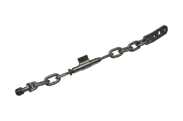

Il n'existe pas un système avec 2 tubes carrés l'un dans l'autre et des trous pour régler la longueur ? Ca me parle, mais pas moyen de me rappeler où j'ai vu ça, n'y à quoi ils ressemblent.

Quelque chose comme ça?
Stabilisateur télescopique pour tracteur FORD D9NNB856BB
Monté sur les séries 10 et 30 apparemment.
10 Series : 2910, 3910, 4110, 4610
30 Series : 3230, 3430, 3930, 4630, 4830, 5030
