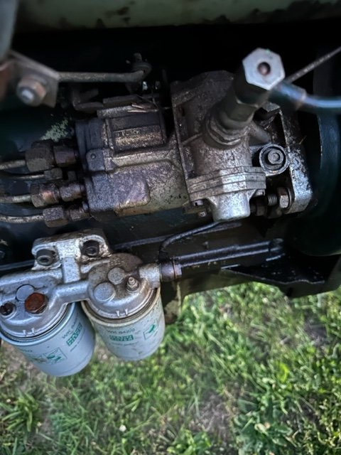

Le nettoyant injection je n'y crois pas un instant.
Tu peux me faire une photo de la pompe et sa plaque et je verrais si je trouve quelque chose à propos du statisme
Marty

J'ai oublié de prendre en photo la pompe mais les caractéristiques sont les suivantes:
La plaque n'est pas très visible mais la référence de la pompe Bosch est: EP VA6/100H 1050 CR 168
Selon la revue technique: régulateur EP/RVS 325-1050 A 8 B 491 DL
On me parle de 3000€ pour une révision de la pompe. Cela me parait beaucoup.
Encore merci pour votre aide.

Marty,
Avec la photo de la pompe.
Merci pour votre aide.
VDC
