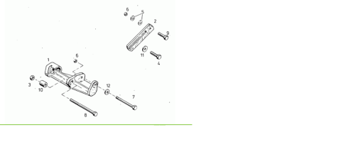

bonsoir.
sur un 3006 voila les références d'alternateurs de chez Deutz.
01171617
remplacer par: 01177481
remplacer par: 0.902.0028.0
c'est un alternateur de 33 Ampères
chez ISKRA il porte la référence IA0096.
tu tape cela sur un site de pièces auto et t'en trouve à un peu moins de 75 euros.
il te restera à fabriquer le support je pense
