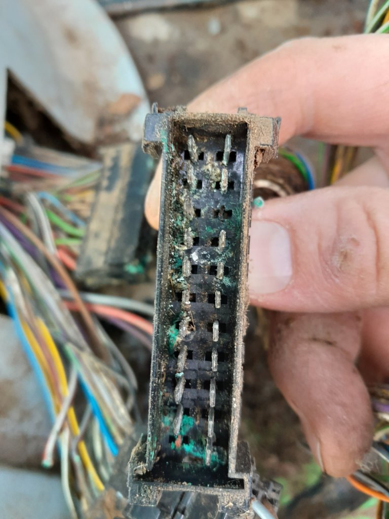

Bonjour, j'ai viré le tapis...nid de souris dans l'aile... et fils de coupés.

Par où prendre le problème à votre avis ? Est ce possible de remplacer toutes les cosses males et femelles une par une en recoupant de part et d'autre d'environ 2cm ? Trouver des faisceau entiers ? Neuf / occasion ?
Quitte à bosser là dessus autant aussi déplacer un peu les connexions dans une zone moins sensible ?
Merci d'avance

oui ce n'est pas beau ( plein de vert de gris ) je commencerais a pulvérisé du nettoyant contact et pour les fil coupé tu met des cosses a sertir pour essayé et voir ci cela fonctionne

bonsoir. bingo ! j'avais bon....( malheureusement )
nettoyant contact et et passer a coté des prises pour les plus pourris avec des cosses.la joue d'aile tu enlève le siège puis toute les vis et ensuite tu la bascule dans la cabine ou pour une depose totale ; t'enlève en plus la roue arriere droite pour deconnecter tous les cables PTO et prise ronde ainsi que l'accélerateur a main par la trappe avant sous les pédales.

Merci pour les retours, je vais m'occuper de tout ça... par contre pour les fils qui sont coupé côte à côte je ne sais pas lequel va où... est ce que quelqu'un aurait le diagramme électrique intégral s'il vous plait ? Merci d'avance
