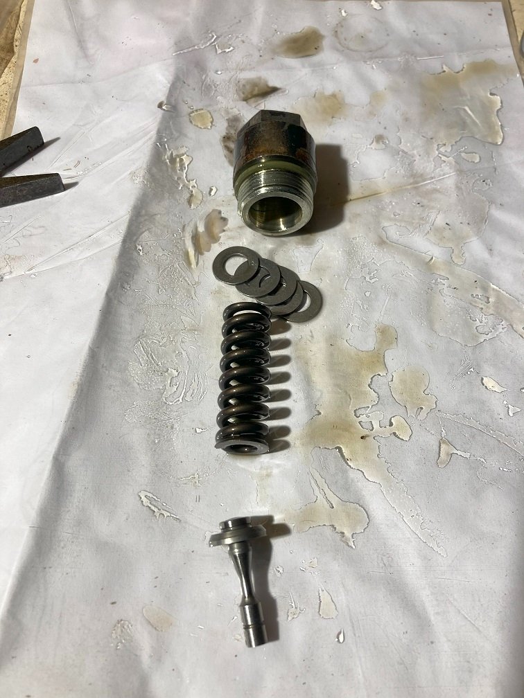

autrement vu les schémas hydraulique dans le distributeur de relevage tu a un clapet de choc et donc lui a peut être un soucis

On a démonté le clapet de choc et on a sorti le petit piston de fermeture qui n'a pas l'air endommagé (voir photo). Pour démonter entièrement le clapet, il doit falloir une clé spéciale non? on a pas pu démonter plus, mais "visuellement" on a pas vu de défaut. Que peut-on vérifier de plus sur ce clapet ou comment le tester?

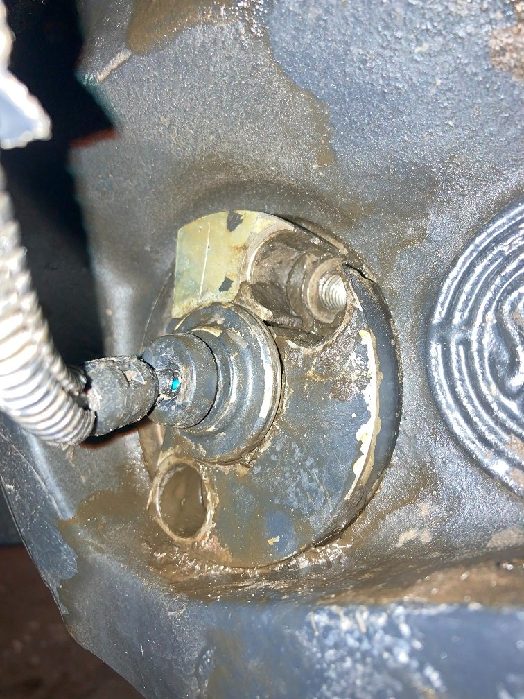

On a juste remarqué que les 2 pattes en 'C' des 2 capteur d'effort sont cassées mais on ne sait pas depuis quand (voir photo). Pas sur que notre problème vienne de là mais peut-il y avoir une incidence sur le fonctionnement du relevage?

bonsoir tes cavaliers qui tiennent les barreaux de contrôle d'effort n'on rien à voir.

ton problème est interne au distributeur de relevage.
