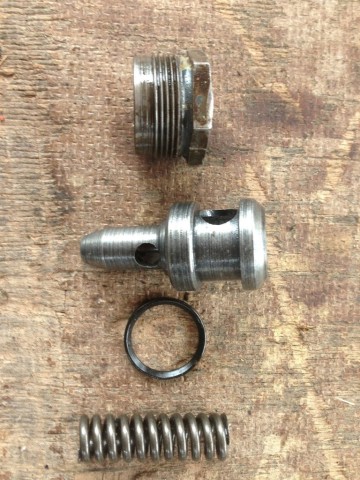

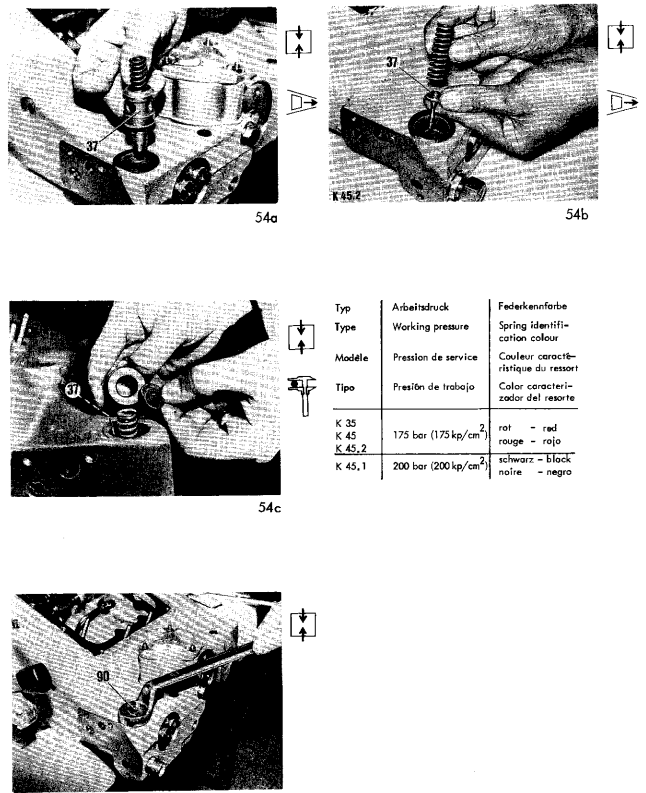

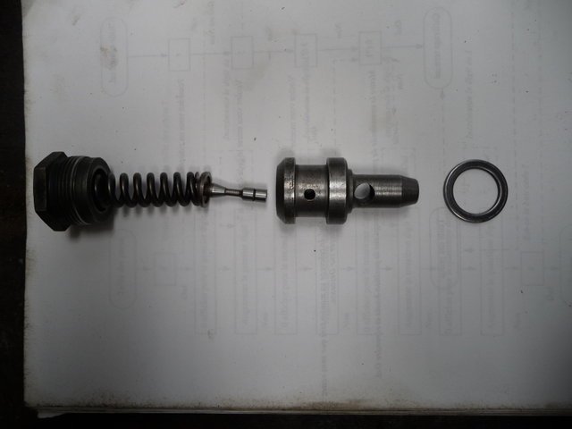

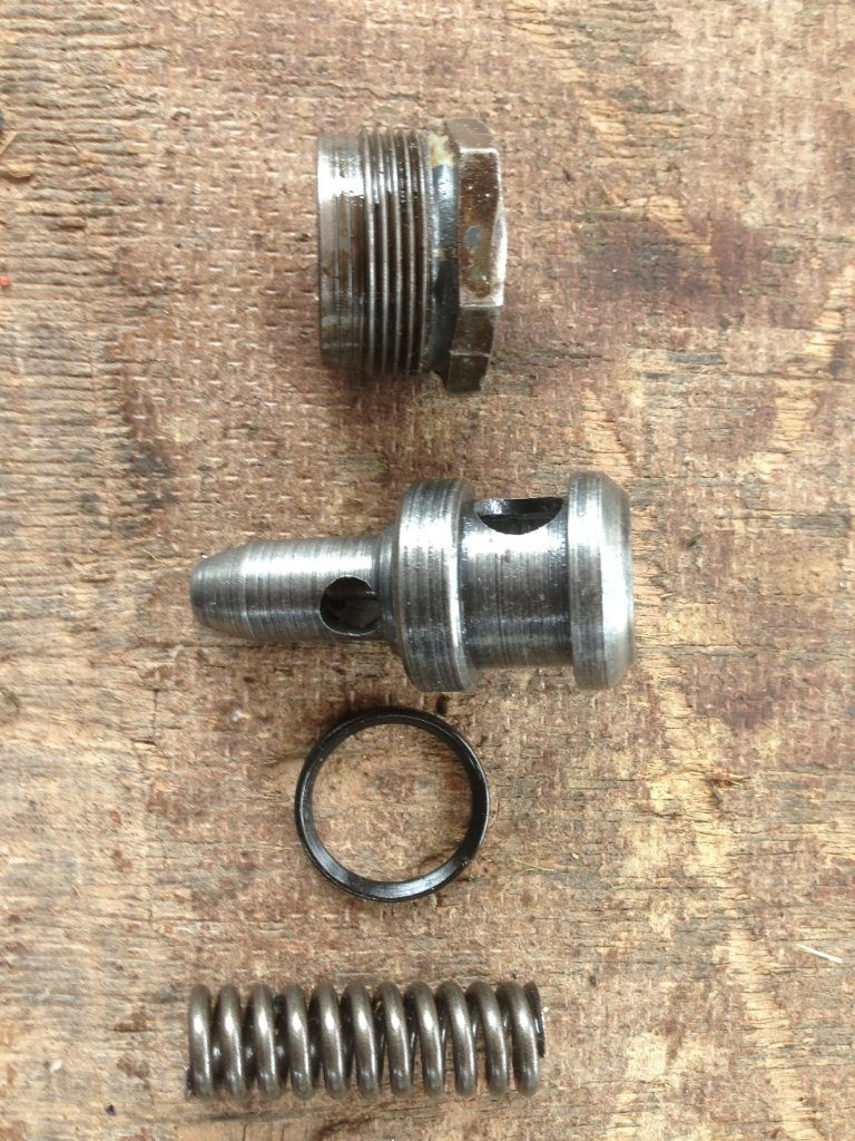

Pour la valve de pression, attention quand tu vas dévisser l'écrou, il y a le ressort et 1-2 fines rondelles dans l'écrou, qui est creux.
Quand j'avais démonté la mienne, il y avait de la limaille dedans, qui pouvait un peu déranger/bloquer le fonctionnement. Mais si ton huile est propre et que tu as une crépine sur l'aspiration dans le bloc relevage, elle devrait pas être encrassée J'avais aussi des crasses dans le distributeur principal, en partie 3, au bout du clapet, c'est un trou aussi gros qu'une aiguille, du coup, si huile encrassée, ça peut venir boucher le petit trou. Tu passes une aiguille dedans et un coup de soufflette et ce sera bon

Concernant la soupape de pression je n'ai pas réussi à voir si il a avait autre chose que le ressort, et je n'arrive pas à vider complétement l'huile ni à attraper avec mes doigts autre chose. je dois le refaire avec une lampe et en vidant complétement ce compartiment.
je démonte le distributeur demain.
